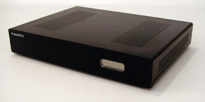

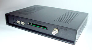

youriy Geplaatst: 9 februari 2010 Geplaatst: 9 februari 2010 Origineel bericht van: Rocketscientist Gisteren was ik aan het stoeien met mijn FireDTV en opeens had ik beeld op BBC HD. Dit hoort niet want dit ding is niet gebouwd voor HD zenders. Wat is gaande? Ik las wel dat de software een resolutie noemde van 1440 x .... welke heb je dan? ik zie een versie die wel hd aankan in dvb-s maar niet geschikt is voor dvb-s2, waarschijnlijk heb je deze: Support for HDTV Channels - DVB-S receiver - Software decoding of MPEG2 and MPEG4 / H.264 - Ideal solution for notebook and small form factor PC and HTPC - Watch and record TV in the highest available quality FireDTV S/CI MCE is not DVB-S2 compatible . In many countries HDTV channels are transmitted only on DVB-S2 frequencies!!! clarke-tech HD4100+, gigablue UHD trio 4k, rotor 53grO-45grW, Fuba 85 cm.
Rocketscientist Geplaatst: 9 februari 2010 Auteur Geplaatst: 9 februari 2010 Ik heb de gewone FireDTV/S versie. Het is wel zo dat ik onlangs H.264 codecs op mijn systeem gezet heb om HD video te kunnen bewerken. Misschien heb ik onbewust meer gekocht dan ik gedacht had. Lid van 10 november 2003 t/m 30 oktober 2015
youriy Geplaatst: 9 februari 2010 Geplaatst: 9 februari 2010 dat zal het dan wel zijn:"- MPEG4 / H.264 Software decoders are NOT included with the FireDTV S/CI MCE" een versie zonder /ci mce toevoeging kan ik niet vinden. dit is 'm toch? clarke-tech HD4100+, gigablue UHD trio 4k, rotor 53grO-45grW, Fuba 85 cm.
