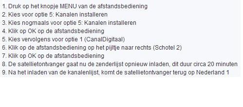

Gast satdata Geplaatst: 14 februari 2010 Geplaatst: 14 februari 2010 Hallo, Ik heb opnieuw zenders gezocht met de philips 7072 met duo lnb Na het zoeken zijn de regio kanalen niet meer aanwezig m.a.w. hij zoek niet meer op de andere astra sat. Voorheen waren alle zenders wel beschikbaar en kon ik een fastscan uitvoeren met de ori software. Nu niet meer, voorheen kon je hem op bvn zetten en ging hij zelf updaten. Wat is er aan de hand? Mvg, Satdata

Hellum Geplaatst: 15 februari 2010 Geplaatst: 15 februari 2010 Heb je nu nog de originele firmware? zo niet kan het alleen nog maar met een oslink worden veranderd naar origineel. anders gewoon laten scannen op satelliet nr. 2 MVG. Gerard If history repeats itself, and the unexpected always happens, how incapable must Man be of learning from experience. -George Bernard Shaw

Gast satdata Geplaatst: 17 februari 2010 Geplaatst: 17 februari 2010 Dank dank dank, Ik heb de regiozenders weer, d.m.v. het zoeken op satteliet 2 Het vreemde is wel dat ik voorheen fastscan software had en nu niet ook niet door op 498 te zetten en aan / uit te zetten Mvg, Satdata
