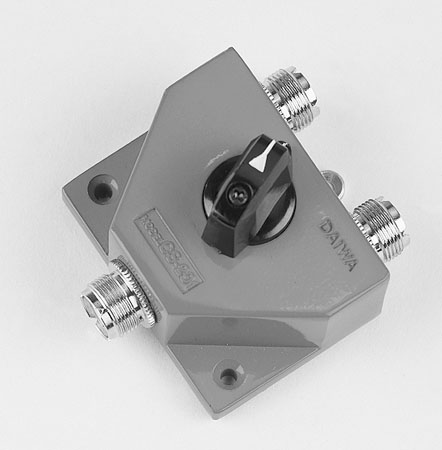

Sverige Geplaatst: 6 maart 2010 Geplaatst: 6 maart 2010 Misschien is mijn voorstel niet zo comfortabel, maar jaren geleden had ik 2 antennes op het dak staan om naar kortegelof radio te luisteren. Om de wisselen tussen beide antennes gebruikte ik een switch (zie foto hieronder). Misschien is dat een alternatief? eenvoudig, en werkt altijd. - VU+ Ultimo 4K met 1x DVB-S2 FBC Twin + 1x DVB-C/T2 Dual tuner met VTI icm 2x een CityCom 2000 CCA850 voor Thor 1W en Astra 19.2Ost Missachtet wird, was es umsonst gibt (Else Pannek)
mereltje Geplaatst: 6 maart 2010 Geplaatst: 6 maart 2010 Origineel bericht van: Sverige Misschien is mijn voorstel niet zo comfortabel, maar jaren geleden had ik 2 antennes op het dak staan om naar kortegelof radio te luisteren. Om de wisselen tussen beide antennes gebruikte ik een switch (zie foto hieronder). Misschien is dat een alternatief? eenvoudig, en werkt altijd. Maar deze werkt niet op vhf of uhf Groeten Willy Luister naar ieders kritiek maar behoud je eigen oordeel (William Shakespeare)
Mrbeam Geplaatst: 6 maart 2010 Geplaatst: 6 maart 2010 en is 50 Ohm Wavefrontier T90, Vu+ Duo 4k SE (DVB-S2x/FBC & DVB-T2), Octagon SF4008 (2x DVB-S2x & 1x DVB-T2), Mut@nt HD51 (DVB-S2x & DVB-C), TBS6920 & TBS6925
Sverige Geplaatst: 7 maart 2010 Geplaatst: 7 maart 2010 Ja, ik vraag me af waarom niet. Het is volgens mij gewoon een switch die schakelt tussen antennes... Ik ga er vanuit dat dit ook moet werken voor dvb-t Je moet alleen even de goede stekkers kopen die je op de switch kan schroeven. De switch werkte zowel voor kortegolfradio, alsook voor het switchen van antennes die ik gebruikte voor het luisteren naar gesprekken via de 2m band (145 MHz) - VU+ Ultimo 4K met 1x DVB-S2 FBC Twin + 1x DVB-C/T2 Dual tuner met VTI icm 2x een CityCom 2000 CCA850 voor Thor 1W en Astra 19.2Ost Missachtet wird, was es umsonst gibt (Else Pannek)
