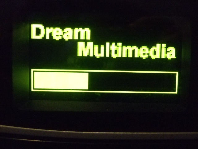

Gast MiLo Geplaatst: 12 maart 2010 Geplaatst: 12 maart 2010 Waar staat het voortgangsbalkje tijdens het hangen (onder welke letter bijvoorbeeld)?
Softmatic Geplaatst: 14 maart 2010 Geplaatst: 14 maart 2010 Vlak na de middelste poot van de hoofdletter 'M' van Multimedia. Zie foto. Daar blijft ie enkele minuten hangen. Daarna boot ie door. Als ik opstart zonder netwerkkabel erin, dan boot ie dus snel door. Er staat wel een wat oudere Openpli image op.
