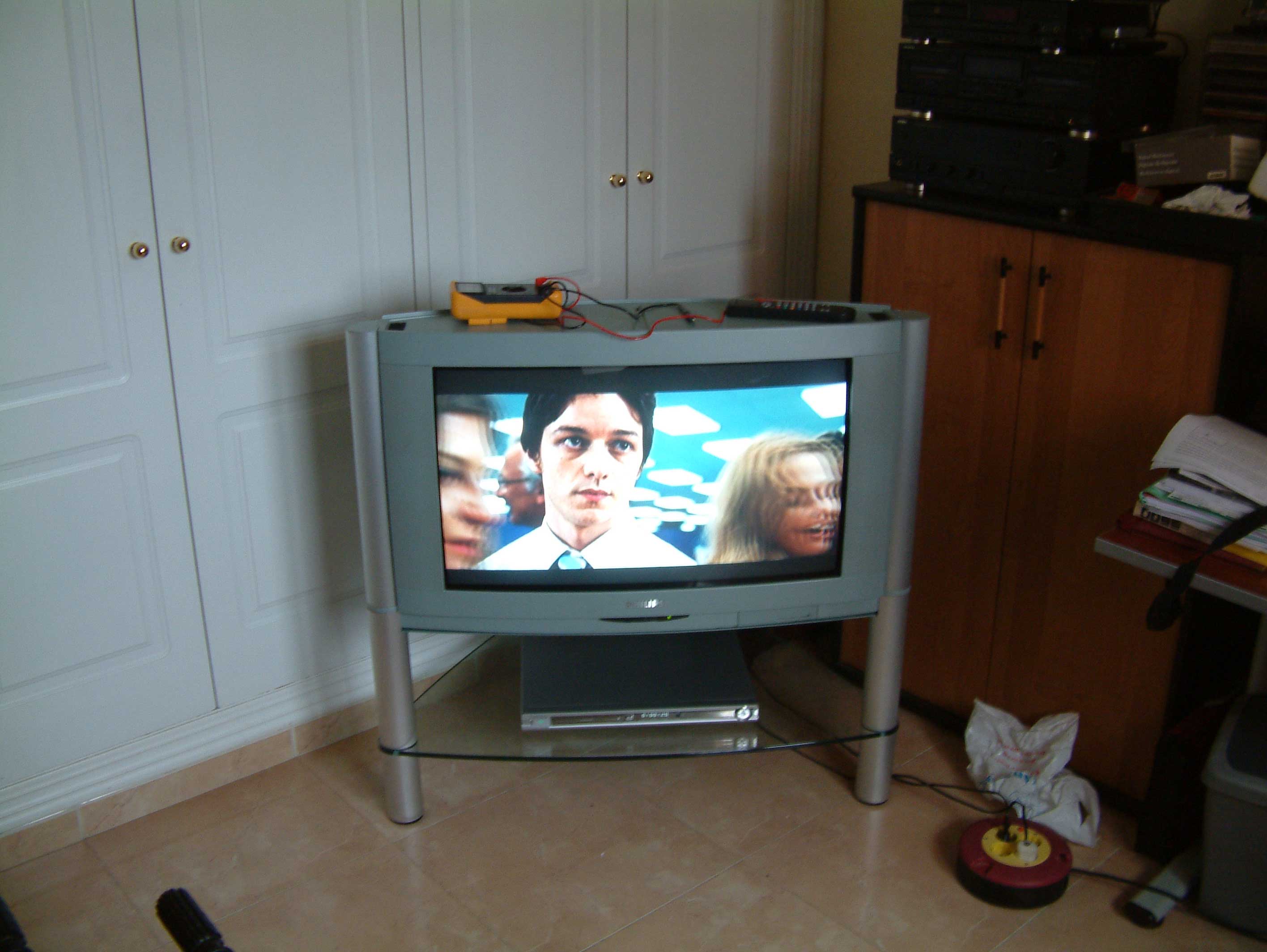

Satbakker Geplaatst: 8 april 2010 Auteur Geplaatst: 8 april 2010 Oke een Update. Het is allemaal gelukt. Hij doet het weer voortreffelijk en heeft een super mooi beeld. Ik moet zeggen dat het allemaal wel mee viel en vooral leuk om te doen. Ik wil jullie allemaal bedanken voor de tips, en in het speciaal Steve. Jij had het meteen bij het juiste eind. Kosten, nog geen 3 euro !! Ik voeg een fotootje toe zodat jullie hem kunnen spelen. Thanks !! - GigaBlue Quad Plus / draaibaar via Vbox - Jaeger Silent Gold Geotrack 107 H2H 36V - Triax 120 cms. off set / Invacom 0,3 DB - Satfinder Promax
iemand Geplaatst: 8 april 2010 Geplaatst: 8 april 2010 d'r is niks zo mooi als zelf een apparaaat weer repareren. het het is inderdaad nog mooier als de 'kosten' zo laag zijn. gr. Erik
