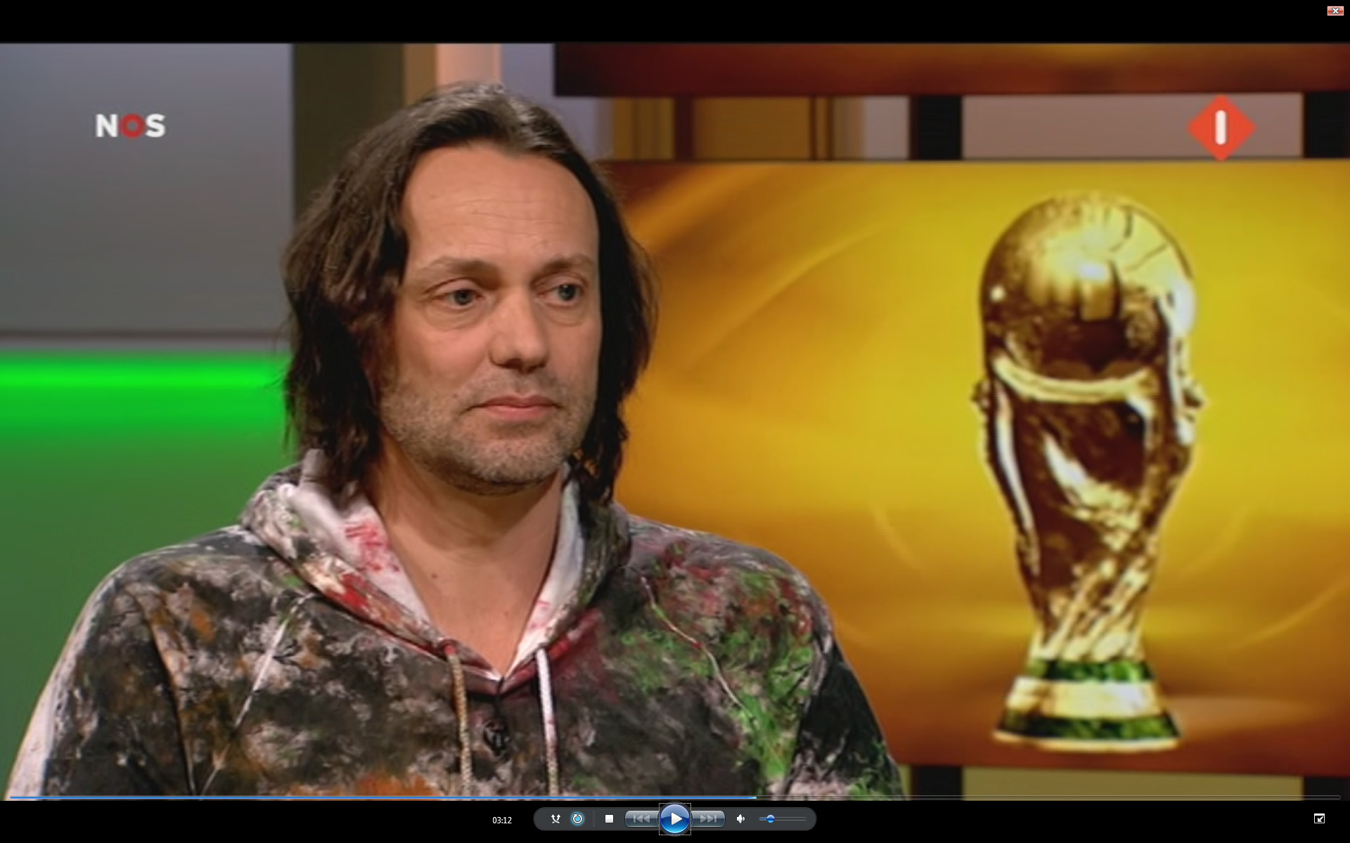

Adriano Geplaatst: 18 juni 2010 Geplaatst: 18 juni 2010 Zowel de een opname gemaakt van Digitene als Canaldigitaal. Ik zie weinig verschil. Toshiba 46RV555D Pioneer VS-922 + WharfedaleDM8000 S-C-T OpenATV 4.1Archsat 85 triple Astra plus Hotbird en een draaibare Triax 88cm
Mrbeam Geplaatst: 18 juni 2010 Geplaatst: 18 juni 2010 Stilstaand beeld is nou niet bepaald handig om kwaliteit te beoordelen. Wavefrontier T90, Vu+ Duo 4k SE (DVB-S2x/FBC & DVB-T2), Octagon SF4008 (2x DVB-S2x & 1x DVB-T2), Mut@nt HD51 (DVB-S2x & DVB-C), TBS6920 & TBS6925
