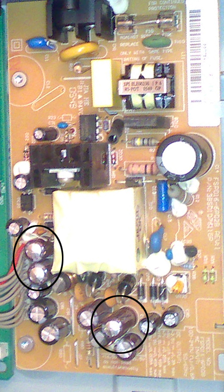

dit klinkt als dat er elco's stuk zijn van de voeding kijk even in de tv als er ook elco's bol staan
dat kun je zien aan de boven kant van de elco's
Als je een goede soldeerbout hebt en een vaste hand is dat zeer goed zelf te doen.
Houdt alleen rekening met de polarisatie van de condensator.
Er loopt een lijn over zijkant waarmee de min-pool aangegeven wordt. Deze dien je op dezelfde manier terug te zetten als de kapotte die je eruit haalt.
Overigens is dit een veel voorkomend probleem bij lcd-schermen.

dit zijn bolle elco's nor maal zijn ze vlak aan de boven kant

als de voeding in belaste toestand minder dan 9 volt geeft,dan is het zeer waarschijnlijk dat je nog wel geluid hebt en geen beeld.
schoef de voeding los en vevang de 2 elco`s maar.
