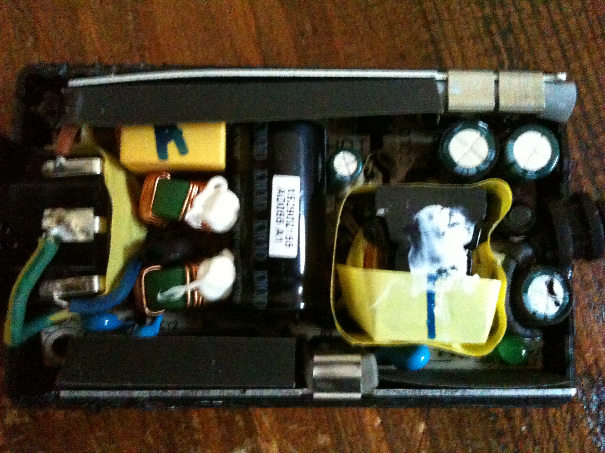

heb de externe voeding losgehaald, en ook daarin geen bolle elco's.
is misschien toch ernstiger probleem, inverter of backlight.
Denk dat laten maken duurder is dan een nieuwe
Gast roger4007

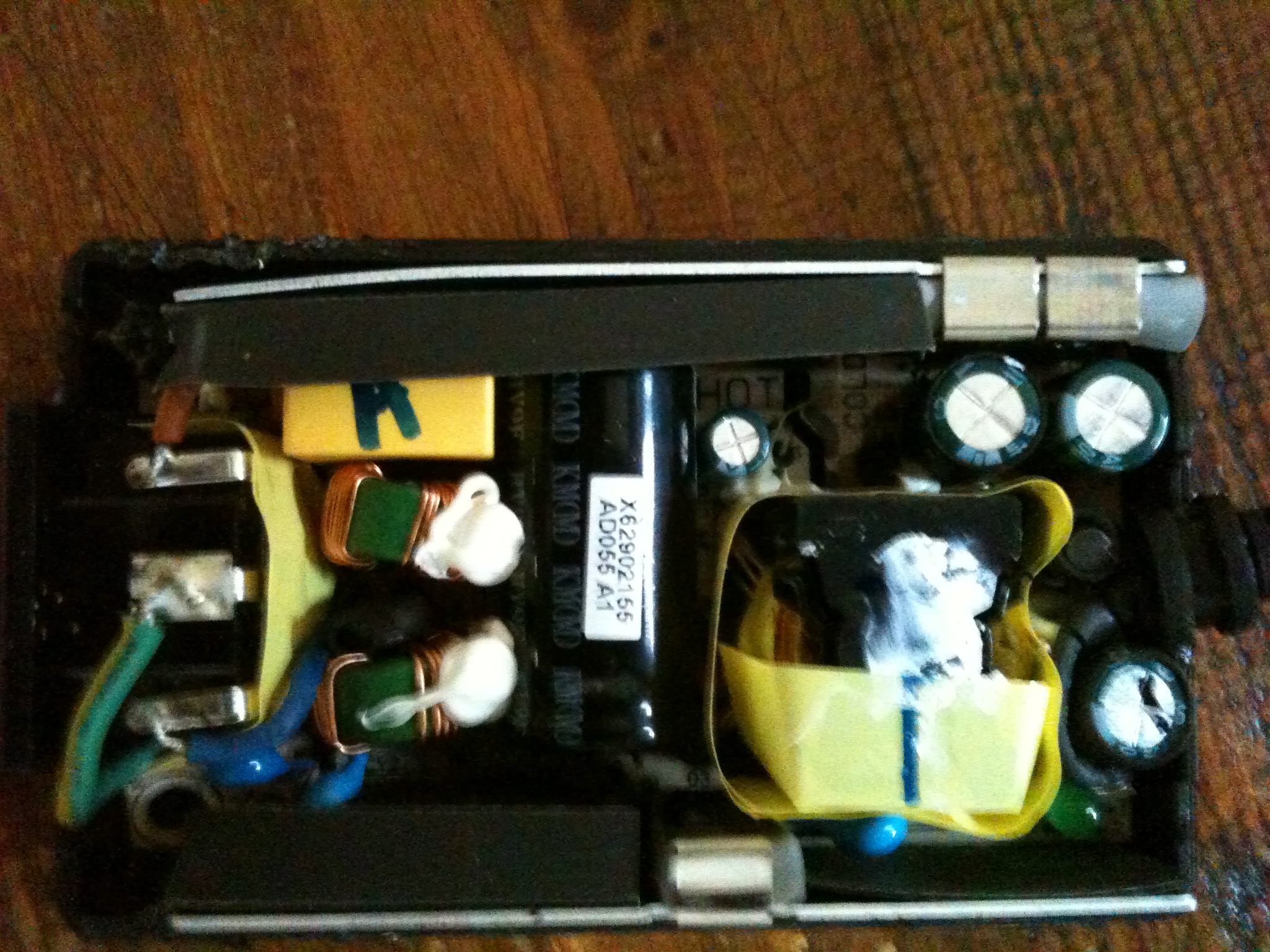

plaats eens een foto van die voeding .
wie weet moet je toch zoeken in je tv
Hierbij de foto's van de adapter.
zal proberen vandaag foto's van de binnenkant van de tv te plaatsen.
maar met openen van adapter (heel moeilijk) heb ik per ongeluk het stukje chip waar de geel-groene kabel aan zit gesoldeerd overgebroken.

Heb je die condensatoren nu nog niet vervangen?wat hebben wij nu aan een foto,je moet gewoon meten onder belasting.
Niet iedereen is een electronicaspecialist, je moet het ook kunnen.
Heb alleen de foto geplaats dat een ander lid erom vroeg,
voor de rest heb ik er geen verstand van, anders had ik hem al gemaakt en
had ik deze vraag niet gesteld
je kunt toch hopelijk wel met een multimeter overweg?dus de voedingsp.meten als het toestel aanstaat,hij mag dan bijna niet verlopen,dus geen 2volt minder,de spanning die hij moet leveren als het t/m een losse voedings adapter is,staat op de de voeding vermeld als 230vAC =in en bijv.12v DC out.
