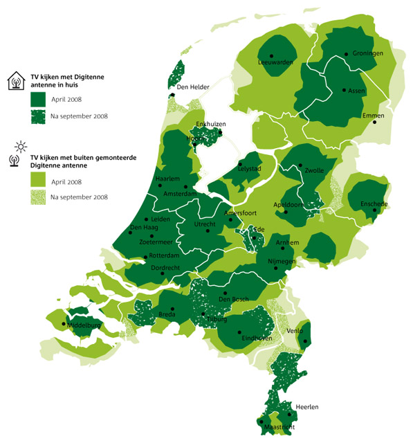

Gast Kimble Geplaatst: 15 juli 2010 Geplaatst: 15 juli 2010 Smilde en Groningen hebben op bouquet 1 na, dezelfde kanalen in ieder bouquet. Groningen zit met 19,953 KW (ERP) en Smilde met 39,811 kW (ERP). Bouquet 1 zijn de Nederlandse met regionale niet commerciële en ongecodeerde kanalen (Free To Air) Foutcorrectie is 50%. De wizzard pakt bouquet 1 hier op kanaal 30 (Groningen) en kanaal 30 (Smilde) niet (UHF op 635 MHz). Zet ik hem op Flevoland die slechts +/- 1,5kW (ERP) heeft dan slaat de signaalkwaliteitsmeter wel uit. Hang mijn broek maar in bomen, ik kan dit helemaal niet verklaren. Zal zeker de wizzard op diverse andere torens. Voor de duidelijkheid, als bijlage een kaartje waar ik woon in de inkeping in Drenthe tegen de grens van Groningen aan. Flevoland met zijn +/- 1,5kW (ERP) die mij een redelijk positieve signaalsterkte-uitslag geeft is onbegrijpelijk. Op de Bearcat 785XLT scanner zie ik op de signaalmeter wel duidelijk signaal op op Smilde en Groningen op 635 Mhz. Op het kanaal waar Flevoland zit, zit echt noppes... ja ruis... Heb met ontvangst op RTL8 die ik harder binnenkreeg vanuit Groningen, de antenne gedraaid en een scan gedaan en heb dan op de buitenantenne ook TV-Drenthe en TV-Noord. Maar op Groningen is de rest echt bar en boos. Wie hier een verklaring voor heeft mag het vertellen. Ga er maar eens een andere tuner aan wagen ipv die Topfield gevallen als de ik hier of daar een ander merk kan lenen. Wordt vervolgd.....
