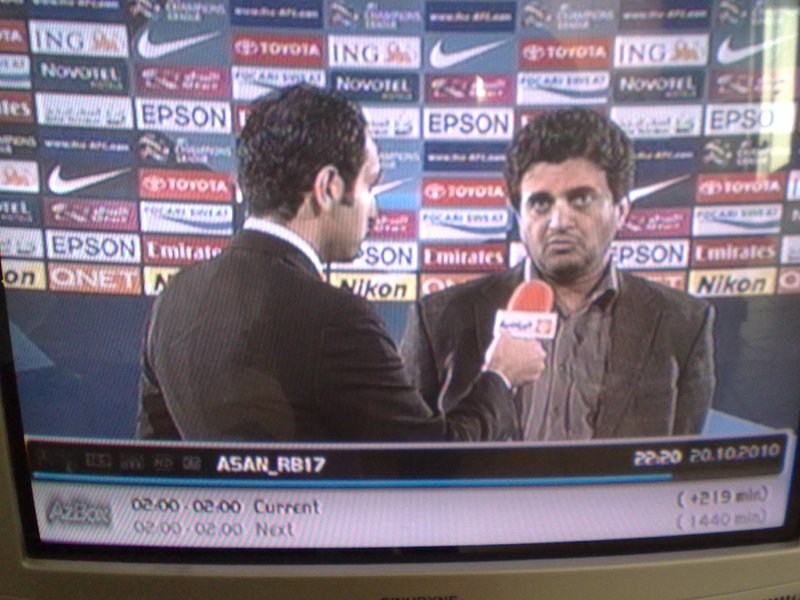

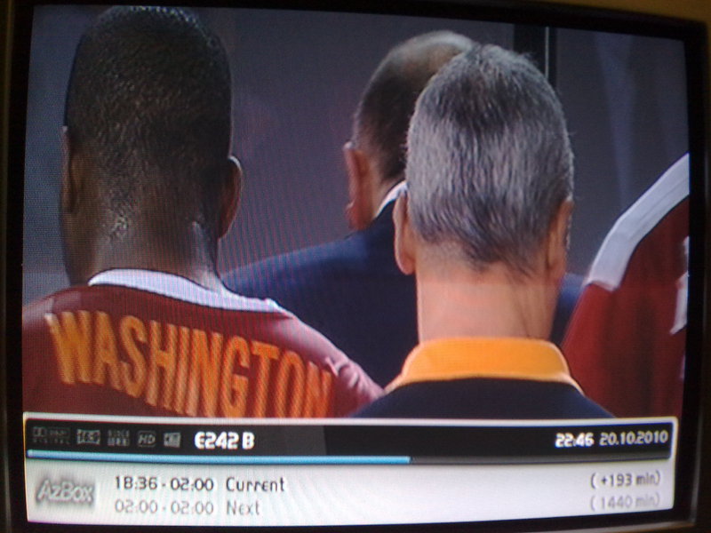

D_liver Geplaatst: 21 oktober 2010 Geplaatst: 21 oktober 2010 4:2:2 feeds werken in Enigma2 op de Azbox Signalé par Phill le 20/10/2010 à 22:12 Eutelsat W1 (10.0°E) Fréquence: 12742 - Pol: H - SR: 6111 - FEC: - Catégorie: Sport - Basketball Transmis en: MPEG-2 4:2:2 Infos: EL:Virtus Roma-Brose Basket Signalé par Phill le 20/10/2010 à 12:52 Eutelsat W1 (10.0°E) Fréquence: 11005 - Pol: H - SR: 6111 - FEC: - Catégorie: Sport - Football Transmis en: MPEG-2 4:2:2 Infos: ACL:Seongnam Ilhwa-Al Shabab 2 x Maxytec Multibox 4K 1 x Zgemma H9 combo
