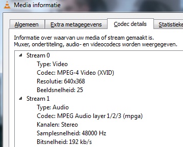

Alex1970 Geplaatst: 11 november 2010 Geplaatst: 11 november 2010 Origineel bericht van: Jean-Claude ow ow, dat hangt wel van de codec af die door die avi gebruikt wordt. mpeg2/4/divx werkt wel dacht ik, maar een mjpeg bvb speelt niet af, en zo zijn er nog. Als ik een avi probeer af te spelen met de Mediaspeler krijg ik de foutmelding 'GStreamer plugin XVID MPEG-4 decoder not available!'. In de bijlage de codec-informatie afgelezen in VLC op de PC. Ik heb met DCC door de plugins gebladerd maar kan niks vinden op het gebied van XVID. (De plugins gst-plugin-mpeg4videoparse, gst-plugin-mpegpsmux, gst-plugin-mpegtsmux en gst-plugin-mpegvideoparse heb ik al geprobeerd). Is er tussen de gst-plugins een plugin die ik daarvoor moet installeren? (Kijk maar eens in DCC bij Tools>ipkg packages of in het menu van de Dreambox bij Instellingen > Softwarebeheer > Geavanceerde opties > Pakket beheer) Zijn de avi-bestanden anders om te zetten in een formaat die de Dreambox (in mijn geval een DM800) wel snapt? Dreambox DM920: 2x Triple tuner (2x DVB-S2X multistream + DVB-C/T2) OpenPLi 9 Xtrend ET10000: 1x DVB-S2, 2x DVB-C/T2, IPTV OpenPLi 9 VU+ Duo / Dreambox DM800 / TBS 5925 Channel Master 180cm offset: 39.0°E-37.6°W, Channel Master 120cm offset: 23.5°E-8°W SAB 97 schotel 45.1°E-60°E, 80cm vast: 28.2°E/23.5°E/19.2°E/13°E | DVB-T/DAB: VHFIII/UHF combi-antenne op zolder.
Jean-Claude Geplaatst: 12 november 2010 Geplaatst: 12 november 2010 omzetten naar een echte mpeg4 (H264) met .mpg extensie ? daar zullen wel tools voor te vinden zijn op het internet. DreamBox 8000+Xtrend ET10000+Gigablue UHD 4K, openPLi, CCcam, CD+TVV kaarten (gene zever), wavefrontier T90, EMP Centauri 33/12 multiswitch en VEEL te weinig slaap.
