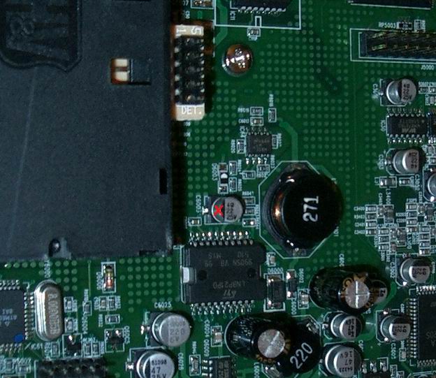

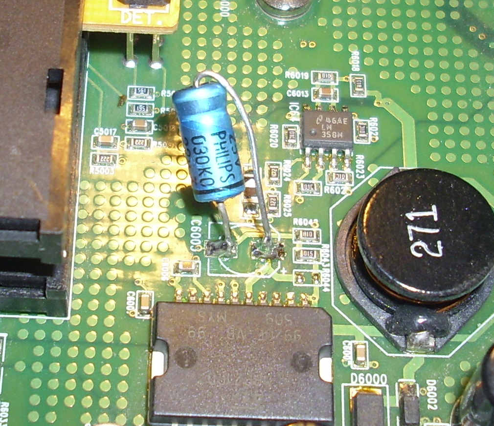

iemand Geplaatst: 9 november 2010 Geplaatst: 9 november 2010 22Khz-elco vervangen mag voor een gewone ipv SMD-elco kom maar langs dan help ik je wel en kijken we even naar de rotors gr. Erik
bonanzaradio Geplaatst: 10 november 2010 Auteur Geplaatst: 10 november 2010 Hoi Ik heb er een nieuwe condersator erin gezet 22 uf maar hij doet het nog niet. Iemand nog een optie. Gr Jan Dreambox 800, Meelo, OCTAGON SF8008 4K UHD HEVC Twin DVB-S2X, WAVEFIELD T90 met 4 koppen.
