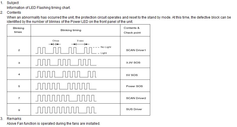

Beobuddy Geplaatst: 16 december 2010 Geplaatst: 16 december 2010 Ik kan niet op de server van Steve helaas. Maar ik heb het volgende. Bij een panasonic TH-42 PWD7 krijg ik even beeld en na een 3 seconden gaat hij in de beveiliging. Zo op het oog knippert het ledje 9x. Van de week speelde hij nog prima na aanschaf via mp. Nu, na het willen uitlezen van het servicemenu naar de ISF beeldwaardes, heb ik alleen het servicemenu even gezien en dan valt het beeld weg. Ik ruik wel een beetje een brandluchtje, maar niet zo bijzonder veel. De lucht lijkt, op de neus af te gaan, aan de linkerachterzijde vandaan te komen. Dus gezien vanaf de voorkant/beeldzijde. Iemand enig idee waar ik het eerst moet gaan zoeken als ik hem openschroef. Het paneel is al een paar jaar oud, kan het iets met veroudering van soldeercontacten o.i.d. zijn? Iedere keer dat ik hem nu wil opstarten, blijf ik het servicemenu even zien en daar krijg ik hem niet vanaf. Ten tijde van het optreden van het defect was het paneel per vga en rs232 verbonden met een computer om te kijken of het paneel wilde reageren op een PCPcontrol programmaatje. Iedere input is welkom. Alvast bedankt. Beobuddy. DM8000HD PVR, DM800HD met OpenPli! ,T90 met 2x Octo en 2x Qua op A1,2,3 en HB.

jeevanhoof Geplaatst: 19 december 2010 Geplaatst: 19 december 2010 Hoi, ik heb het schema ook eens bekeken en IC930 dient als error detector. Volgens mij is dit een soor thyristor. In bijlage vind je nog eens de foutcodes. mvg dreambox two , BigBisat met Smart Titanium, Alps, en 2 X Inverto Black Ultra VU+ solo2 met defecte tuners
