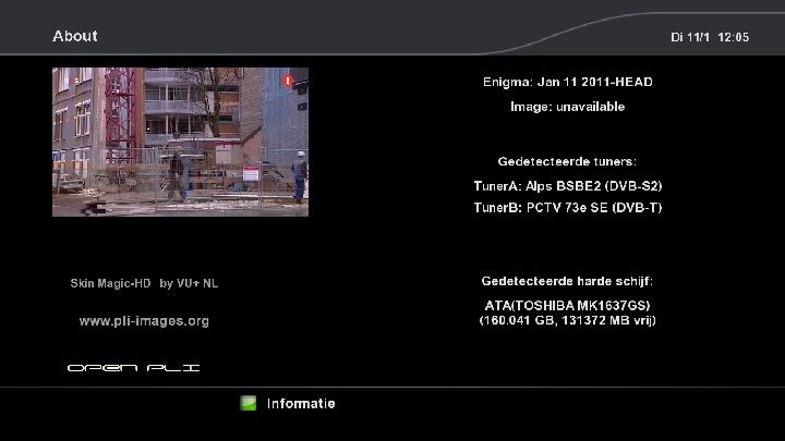

mobieltje Geplaatst: 11 januari 2011 Geplaatst: 11 januari 2011 Zo mijn twee boxen zijn weet up-to-date 1x DM800HD PVR met een nieuwe flash en de andere met een online update. (zie plaatje) Inclusief een werkende DVB-T tuner. Grts.
