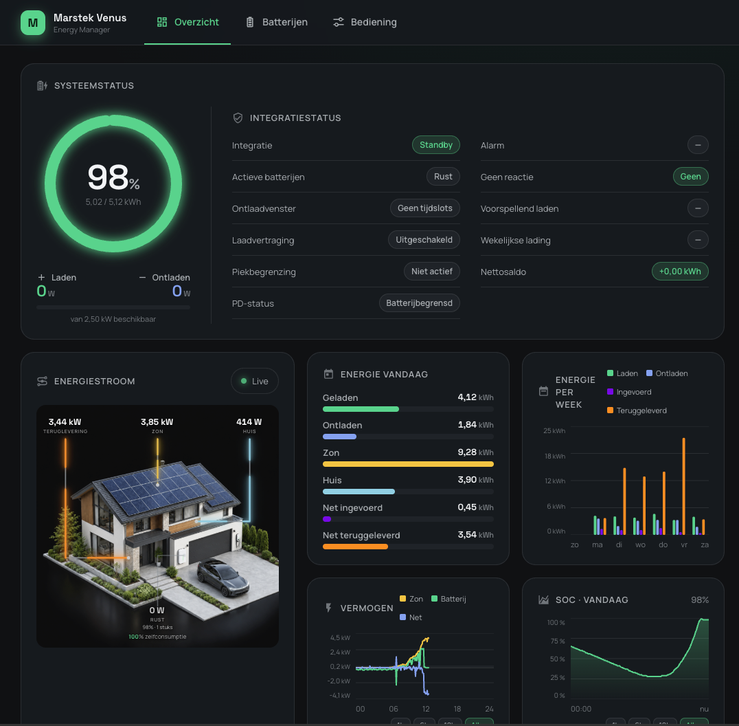

Bij mijn ouders een Marstek Venus E 3.0. Die zou ik zelf nooit kiezen, maar als een stekkerbatterij alles is dat mogelijk is dan is dat prima. In Home Assistant met een vrij simpel te installeren integratie: Geen extra (marstek) P1-meter nodig, gewoon de bestaande esphome P1 gebruikt en de integratie leest de netto energieverbruik sensor in HA uit.
