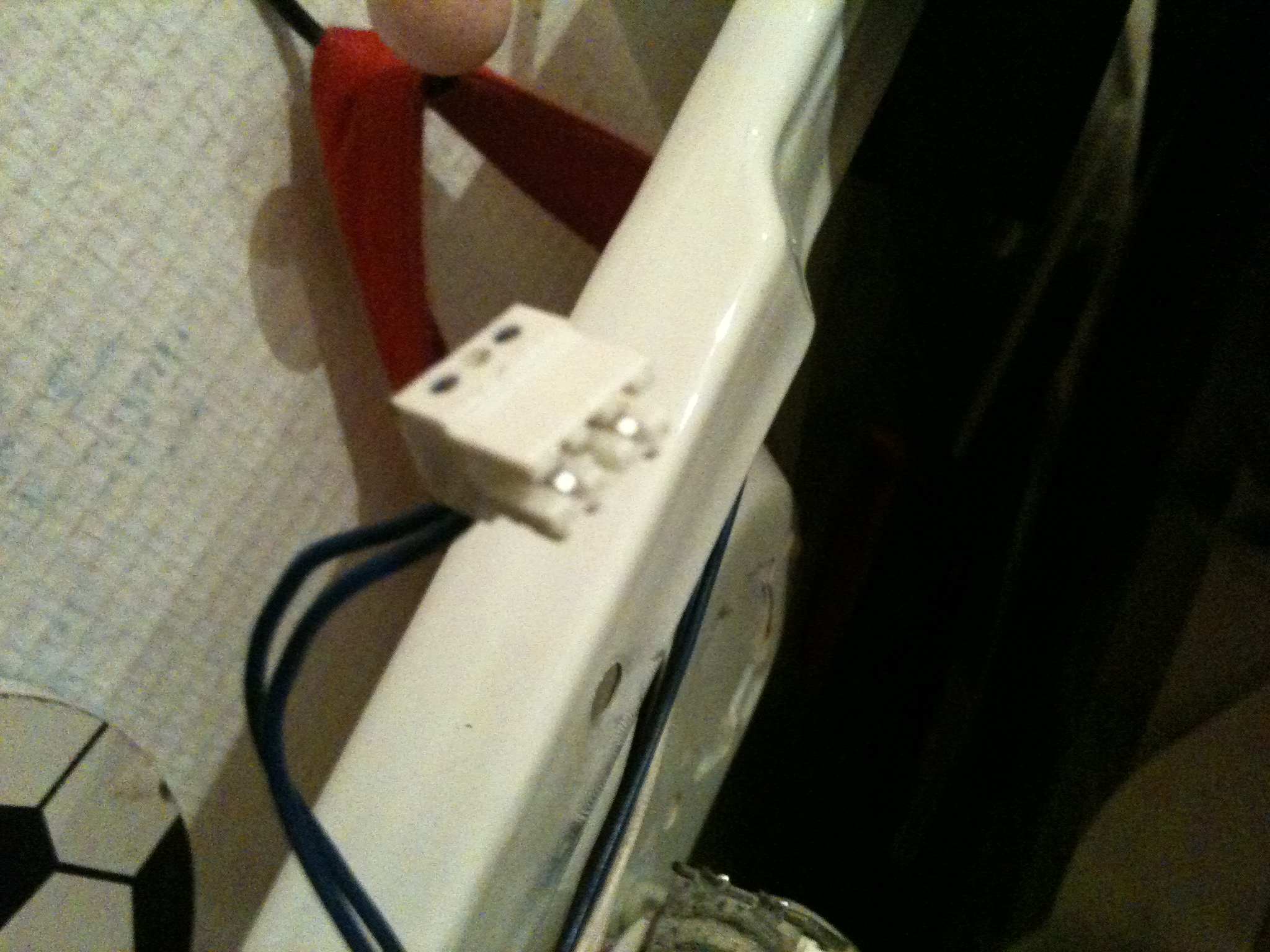

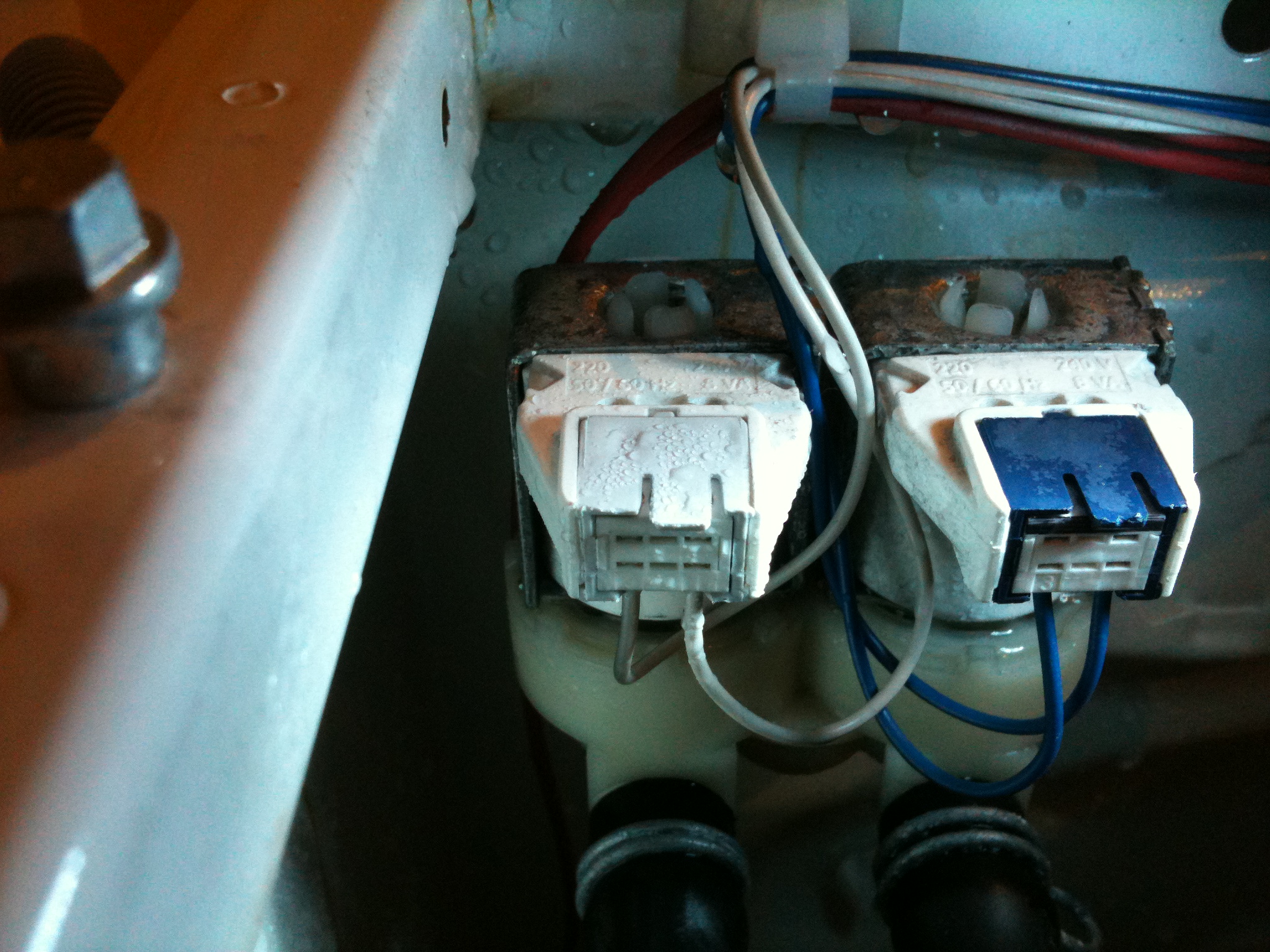

groeselt Geplaatst: 14 januari 2011 Auteur Geplaatst: 14 januari 2011 Ik heb even 2 foto's gemaakt van de stekkertjes, ik zie op veel sites andere aansluitingen.

satencom Geplaatst: 14 januari 2011 Geplaatst: 14 januari 2011 Deze zou het kunnen zijn, voor de gegevens, die wil ik wel even sturen via pm Volgens de wet van Bartjens moet het kunnen En met de vriendelijke groeten Hendrik En Is je Probleem opgelost? Help anderen door te vertellen hoe je dat hebt gedaan.
groeselt Geplaatst: 14 januari 2011 Auteur Geplaatst: 14 januari 2011 deze lijkt er idd op, als deze defect is,zou dit dan ook de oorzaak kunnen zijn van een slecht functionerend display of zou dit kunnen doordat alles van binnen nat is geworden, dus ook de chip van de display. Ik ben nu alles aan het drogen met fhöne.
