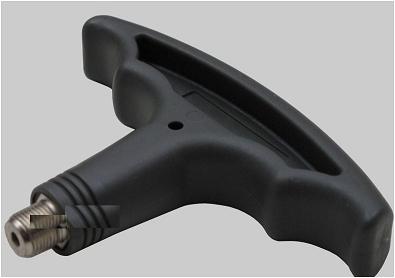

vGnp Geplaatst: 24 januari 2011 Geplaatst: 24 januari 2011 Origineel bericht van: RVP Nu moet ik de coax in de plug steken en krimpen maar. Maar de plug op de coax steken gaat zwaar, je moet duwen en draaien omhem goed op zijn plaats te krijgen Dat klinkt precies goed. Dan zit het dus lekker pas. Advies: Koop een krukje om de connectoren te plaatsen. vGnp VU+ Ultimo4K - FBC Cable - VU+ Ultimo4K - FBC Satellite Kathrein KEA 1000/W - Wavefield T90 Satlook Digital NIT

Fatfreddy Geplaatst: 24 januari 2011 Geplaatst: 24 januari 2011 Zo een krukje werkt prima en anders een verbindingstukje op de f-connector draaien en hierop met een tang de f-connector op de kabel drukken en draaien. Niet alle kabels gaan zo zwaar meestal zijn het oude kabels vooral die oude groene cai kabels willen wel eens zwaar gaan maar met de meeste sat kabels is het geen probleem.
