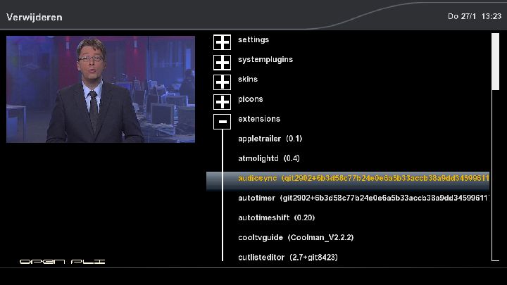

Gast Duolist Geplaatst: 26 januari 2011 Geplaatst: 26 januari 2011 Ik neem aan dat "AudioSync" is geïnstalleerd? Kijk dan eens bij "audio".
llgaby Geplaatst: 27 januari 2011 Auteur Geplaatst: 27 januari 2011 Bedoel je audio sync downloaden uit de extensions? Dit heb ik geprobeerd maar dat helpt niet. 1 DM7000, 1 DM600, 1 DM500, DM500HD, VU+ Duo Visiosat G4, A1, A2, A3 en HB Begeren is meer dan het hebben.

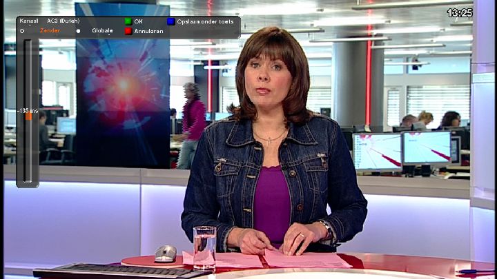

Gast Duolist Geplaatst: 27 januari 2011 Geplaatst: 27 januari 2011 Merkwaardig: hier werkt het wel. Nederland 1 op -135 mS geeft een goed resultaat.
