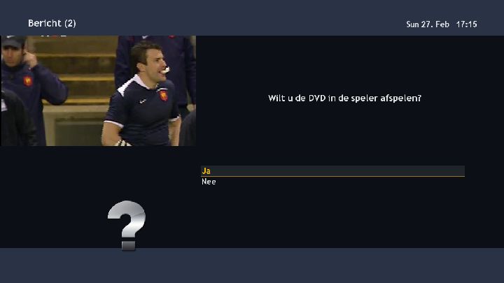

ToniMacaroni Geplaatst: 27 februari 2011 Geplaatst: 27 februari 2011 Ik speel zonder enig probleem een DVD op de vu duo af. Ik gebruik daarvoor een mount naar de dvd player van de laptop. En ook DVD bestanden op de hdd lopen hier goed. P.s misschien anders ook testen met orginele firmware van vuplus, om andere oorzaken uit te sluiten. Vu+ Duo2, 2× Solo2, Vu-Ultimo S/S + dualS2Triax Astra 1, 2, 3, HotbirdHarmony 300i,600, Touch
ToniMacaroni Geplaatst: 27 februari 2011 Geplaatst: 27 februari 2011 Toevoeging: Ik heb ook even getest met een externe dvd player over de USB op de Vu+Duo. Deze wordt direct herkend (orginele firmware 5.6) en speelt de DVD perfect af. Vu+ Duo2, 2× Solo2, Vu-Ultimo S/S + dualS2Triax Astra 1, 2, 3, HotbirdHarmony 300i,600, Touch

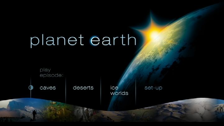

Beheerder Michel Geplaatst: 27 februari 2011 Beheerder Geplaatst: 27 februari 2011 Citaat: @Michel Heb je bij de VU als je een dvd probeert en hem start een keer op pauze gedrukt en daarna play? De VU heeft inderdaad af en toe start problemen met een dvd, maar als je even op pauze drukt en daarna play, doet hij het daarna perfect. Gr.Roymar Dat heeft helaas totaal geen zin. Op het moment dat ik de DVD afspeel werken die toetsen niet meer. Ofwel de DVD plugin loopt er op vast. Voor de duidelijkeheid voor de mensen die niet meelezen en wel reageren: Er is al zo'n 10 x geschreven dat de meeste DVD/VIDEO_TS mappen wel prima afspelen! Het gaat er in dit geval om dat een specifieke DVD rip niet afspeelt terwijl die het op een andere enigma II receiver wel doet. Dat is maar een enkel punt. Er zijn ook een aantal MKV bestanden met extreem hoge bitrate (bijvoorbeeld BBC HD - Planet Earth deel 1) die op de VU+ niet af willen spelen, maar op de DM8000 wel prima werken. Er is wat dat betreft dus wel degelijk onderling verschil tussen de diverse Enigma II receivers. Mvg, Michel Gebruik je een advertentie blocker? Sluit onze website dan uit. Zonder advertenties kan deze site niet voortbestaan.
ToniMacaroni Geplaatst: 27 februari 2011 Geplaatst: 27 februari 2011 Nou heb ik dat wel gelezen, maar test dat ook eens op orgineel image. Want Pli op vuduo of dreambox kan ook verschillende bugs op leveren. Als je Pli forum volgt zie je dat soms een update op de dreambox een bug oplevert, maar niet op de vuplus(of andersom) Ik begrijp dat je niet wil mededelen hier wat voor een file dat dan is. Zou je over die test vob file de media info kunnen geven, kan ik dat hier ook eens testen. Ik snap trouwens niet, als je gaat vergelijken met enigma2 receivers, je niet sowieso orgineel enigma2 out of the box gebruikt. Vu+ Duo2, 2× Solo2, Vu-Ultimo S/S + dualS2Triax Astra 1, 2, 3, HotbirdHarmony 300i,600, Touch
Beheerder Michel Geplaatst: 27 februari 2011 Beheerder Geplaatst: 27 februari 2011 Een origineel image testen heeft totaal geen zin. Daar zitten dezelfde drivers en dezelfde DVD plugin in, want daar haalt het Pli team ze ook vandaan. Buiten dat gebruikt geen mens een originele image. De uitvoerige mediainfo is in dit topic al gepost. Je had toch gelezen ? Ik ga niet meer tijd meer in het testen van de mediaplayer functionalteit steken. Feit is simpelweg dat de VU+ dat bestand niet afspeelt en de DM8000 en DM800SE doen dat met exact dezelfde software, in exact dezelfde testomgeving met exact hetzelfde testbestand wel. Daarnaast heeft de VU+ nog wel wat meer moeite met diverse bestanden, vooral met bestanden met een zeer hoge bitrate. Ik moet wel zeggen dat de mediaplayer functionaliteit op een DM8000 en DM800SE ook ver achterblijft in vergelijking tot een doorsnee mediaplayer. Als mediaspeler is dus geen enkele Enigma II receiver echt geschikt. Mvg, Michel Gebruik je een advertentie blocker? Sluit onze website dan uit. Zonder advertenties kan deze site niet voortbestaan.
ToniMacaroni Geplaatst: 27 februari 2011 Geplaatst: 27 februari 2011 Citaat: De uitvoerige mediainfo is in dit topic al gepost. Je had toch gelezen ? smile Ja, en dan moet ik zeker maar raden welke van de zoveel je bedoelt. Of misschien wel een zinnetje gemist. kan toch gebeuren. Maar als het toch geen zin heeft om op orgineel te testen, ga je wel kort door de bocht. Voorbeeld : een bepaalde avi speelt wel op orgineel, maar niet op Pli. Ja en er zitten inderdaad de zelfde drivers in. Vu+ Duo2, 2× Solo2, Vu-Ultimo S/S + dualS2Triax Astra 1, 2, 3, HotbirdHarmony 300i,600, Touch
