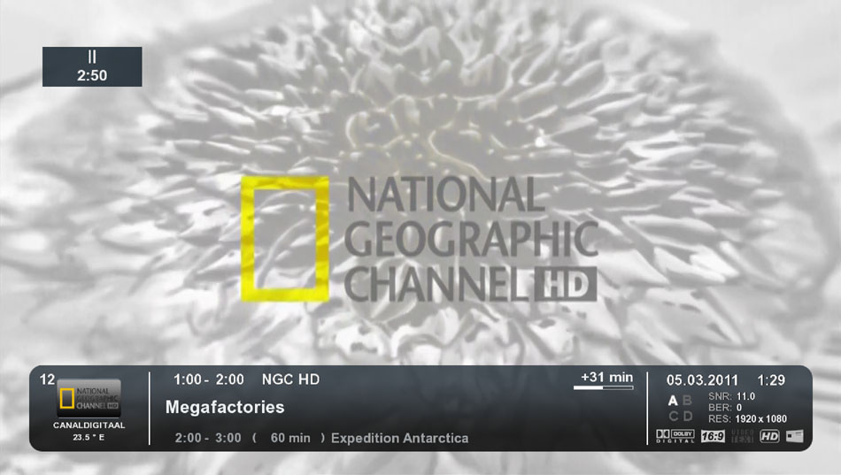

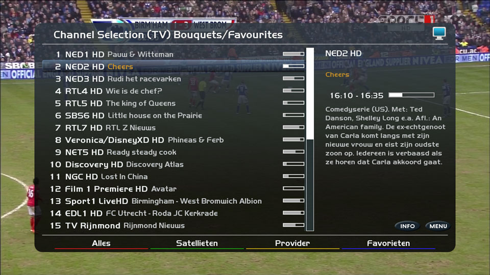

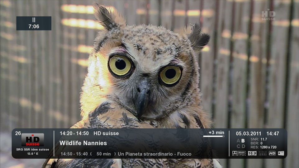

Apple740 Geplaatst: 5 maart 2011 Geplaatst: 5 maart 2011 Ben altijd een liefhebber geweest van de Elgato-HD skin, maar vond de informatie in de infobar altijd wat karig. Daar heb ik iets aan gedaan: Toegevoegd zijn (zie screenshots) -Kanaalnummer -Providernaam -satelliet positie -Tuner weergave (A/B/C/D) -Zender Resolutie Skin getest op DM800&8000 @ Openpli 2 beta. Zip uitpakken en map plaatsen in /usr/share/enigma2/ vervolgens kun je de skin installeren op de normale manier (via menu>instellingen>systeem>skin). Op- en aanmerkingen van harte welkom. Newgato-HD.zip

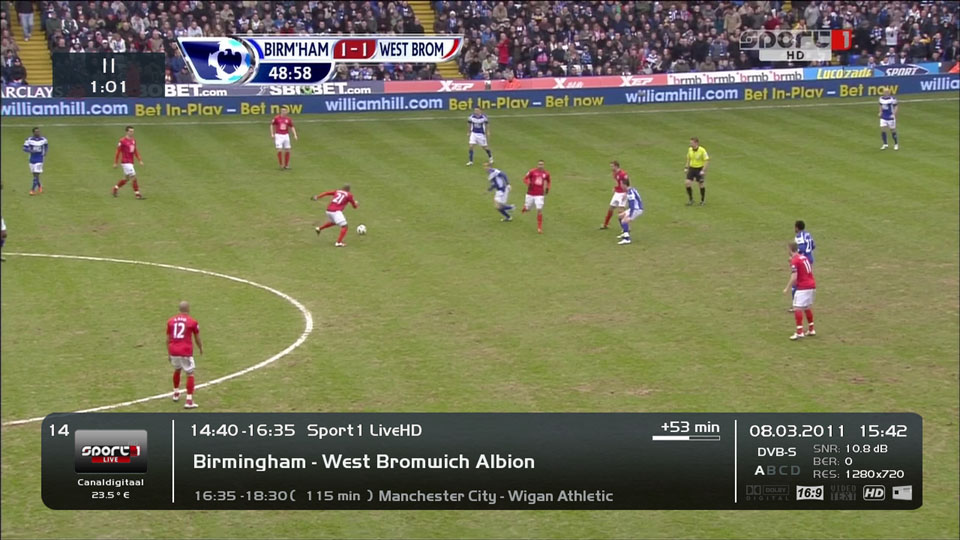

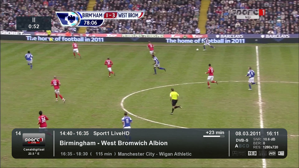

Apple740 Geplaatst: 8 maart 2011 Auteur Geplaatst: 8 maart 2011 Newgato-HD v1.1 Veranderingen: - DVB-S/C/T indicator toegevoegd aan de infobar. - verbeterde tunerindicator (geeft nu ook aan of een andere tuner bezig is met een opname). - kleine cosmetische aanpassingen Newgato-HD.zip
