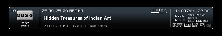

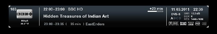

mobieltje Geplaatst: 11 maart 2011 Geplaatst: 11 maart 2011 De Newgato-HD skin werkt perfect maar heeft nog een schoonheidsfoutje in de banner, Het kanaalnummer zie je wel links maar heeft maar plaats voor drie cijfers, het vierde cijfer zie je niet. (zie plaatje Newgato-HD.jpg) De Newgato-HDnewfont skin werkt nog steeds niet, wel als je de beide skins installeeerd. Het lettertype (font) wat gebruikt wordt heeft een conflict met de banner. Het kanaalnummer zie je wel links maar heeft maar plaats voor twee cijfers, het derde en vierde cijfer zie je niet. De datum rechts wordt ook niet goed weer gegeven: 11.03.201 (zie plaatje Newgato-HDnewfont.jpg) Grts.
