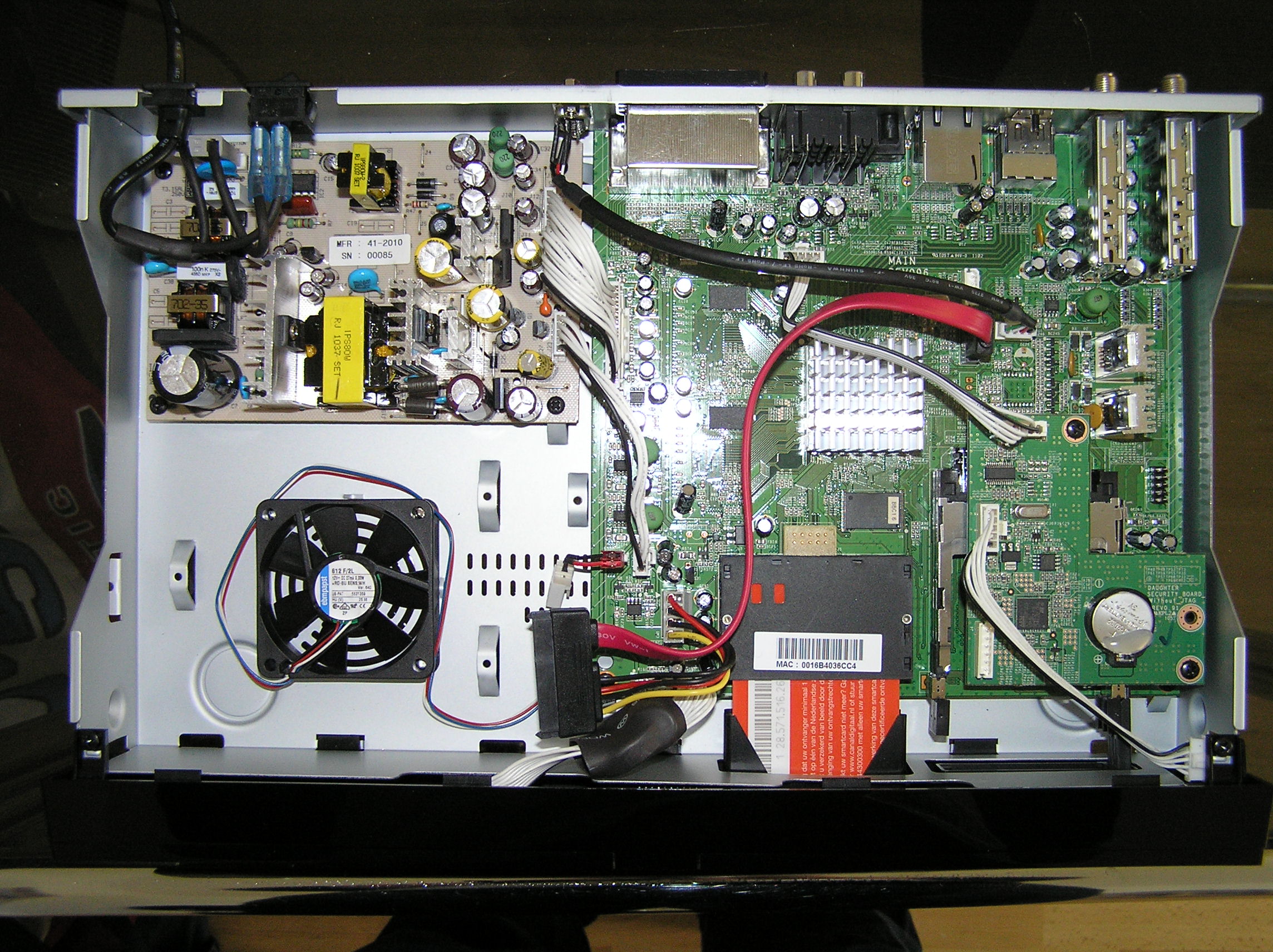

RobbieT Geplaatst: 28 mei 2011 Geplaatst: 28 mei 2011 Dit is hoe de fan er bij mij inzit. Een Papst 612F/2L, loopt vrijwel onhoorbaar. Ik heb een verloopje tussen het board en de connector van de fan zodat die standaard kan blijven. CanalDigitaal, blijf met je vingers van onze opnamemogelijkheden af! Xtrend ET-9000, Samsung HD322HJ 320Gb, OpenPLi 2.1 Visiosat G4 Quadro, Astra 19.2, Hotbird 13.0, Astra 28.2, Astra 23.5
chellohacker Geplaatst: 28 mei 2011 Geplaatst: 28 mei 2011 Origineel bericht van: RobbieT Dit is hoe de fan er bij mij inzit. Een Papst 612F/2L, loopt vrijwel onhoorbaar. Ik heb een verloopje tussen het board en de connector van de fan zodat die standaard kan blijven. Denk dat je die fan beter boven de voeding kan plaatsen, dat is de grootste veroorzaker van warmte. die gleufjes laten niet veel door. PS de kleine 486 en 586 fans op 12 volt gaan ook goed zijn +- 5x5x1 cm.
