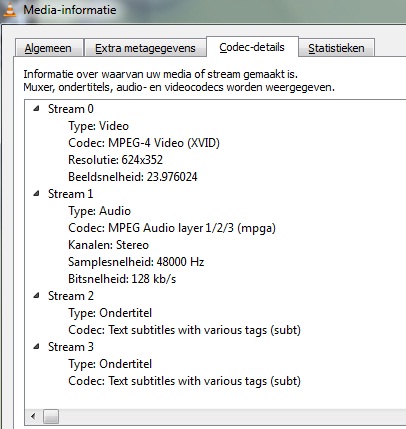

Alex1970 Geplaatst: 30 juni 2011 Geplaatst: 30 juni 2011 Ik heb hetzelfde probleem. AVI-bestanden (XVID, zie bijlage), in dezelfde map staat het ondertitelingsbestand met dezelfde bestandsnaam. Je ziet dat VLC op de PC de ondertiteling automatisch herkend, maar op de Dreambox met de VLC plugin geen ondertiteling. Ook niet als ik op de audioknop druk (geel is dan niet beschikbaar) of de TEXT knop (dan krijg ik rechtsboven het symbool dat het niet mogelijk is) en twee keer geel slaat helemaal nergens op want dat is pauze. Dus hoe krijg ik dat nu voor elkaar? Moet in de instellingen van de VLC plugin ondertitel overlay nu juist op 'ja' of 'nee' staan? Als ik de avi's moet omzetten naar een ander formaat zou ik dat ook prima vinden, maar welk formaat is het beste te gebruiken en met welk programma kan ik dat dan omzetten? Dreambox DM920: 2x Triple tuner (2x DVB-S2X multistream + DVB-C/T2) OpenPLi 9 Xtrend ET10000: 1x DVB-S2, 2x DVB-C/T2, IPTV OpenPLi 9 VU+ Duo / Dreambox DM800 / TBS 5925 Channel Master 180cm offset: 39.0°E-37.6°W, Channel Master 120cm offset: 23.5°E-8°W SAB 97 schotel 45.1°E-60°E, 80cm vast: 28.2°E/23.5°E/19.2°E/13°E | DVB-T/DAB: VHFIII/UHF combi-antenne op zolder.
