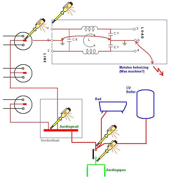

Eddy VL Geplaatst: 19 juni 2011 Geplaatst: 19 juni 2011 Jongens, wat maken jullie het toch moeilijk... Grunnsat, heeft gelijk dat de verliezen komen van de Netfilters van je apparaten. En je kan aleen die spanning krijgen op je aarding als de aardingsdraad ergens onderbroken ligt. Zo simpel is het. Origineel bericht van: grunnsat Origineel bericht van: Con Mee eens, ook boeiend maar dan nog heb je geen spanning op een apparaat. HG CC Kijk er nu eens zo tegen aan: die hele "aarding" van die foute wcd's (die dus niet aan aarde ligt!) fungeert nu als een soort van zwevende verbinding tussen al die apparaten. Filters die aan aarde zouden moeten liggen zijn nu met elkaar doorgekoppeld. Weet jij wat dat voor rare effecten oplevert? Ik niet, maar dat kan best de verklaring voor die 98V zijn. De verklaring wordt duidelijk op bijgevoegde tekening. De netfilter is een los model te koop in de onderdelenhandel, maar hetzelfde type wordt gebruikt in bvb PC's, monitor enz. Soms ook ingewerkt op de print, en dit bij verschillende toestellen. Hetzelfde systeem wordt ook gebruikt in apparaten ZONDER randaarde, met dit verschil dat hier géén verbinding is met de aardingsklem. Meestal gaat het dan om toestellen met een metalen behuizing, (Satontvangers, DVD's enz). Bij deze toestellen krijg je dus een spanning op de behuizing, tenzij dat de kast via een andere weg verbonden is met de aarde. (kabelaansluiting, LNB, Motor enz) Dat de spanning in dit geval 98V is en geen 110V of 230V hangt af van de aardingsweerstand (op het punt waar je je meting doet vb waterleiding) maar ook van de manier van "netfilteren", de gebruikte condensatoren en het feit dat de netfilters op verschillende fasen kunnen staan. (Een groot deel van de filters staat mogelijks met elkaar verbonden met de aardingsdraad van je installatie, zoals Grunnsat terecht opmerkt!) Hoe los je dit op? De simpelste manier om dit te vinden is zo'n testertje (schroevendraaier of zo) met een neon-lampje. 1 Zet het testertje op een plaats waar je de prikken krijgt, (een duim of vinger op het metalen ringetje achteraan op de schroevendraaier, spreekt vanzelf) Het lampje moet nu branden. 2 Stekker uit en op de aarding meten van je stopcontact. Brand het nog dan komt de spanning uit je aarding van het stopcontact. In dit geval ligt de aardingsweg open 3 Brandt het niet, dan komt de spanning uit dit toestel. Steek het apparaat terug in en kijk op de aarding van een stopcontact in de buurt. 4 Als je hier nu ook de spanning krijgt ligt je aardingsweg open. Als de aardingsweg open ligt, (punt 2 en 4) ga je kijken op de aardingsrail van je verdeelkast. 5 Zit daar de spanning op dan is de weg naar je aardingspin verbroken. Hangt er nu vanaf of je verder kan zoeken (appartementsgebouw?). In België is er verplicht een verbreekklem, dus als je die hebt en weet staan kan je verder zoeken op die klem. (Zoals aangeduid op de tekening) 6 Meet je op de aardingsrail géén spanning dan moet je de weg van de meterkast naar je stopcontact opvolgen... (je kan dan wel de aarding van de meterkast gebruiken via een losse draad als referentie om te meten!) Op deze manier moet je toch een idee krijgen waar de fout zich bevind. Eddy Vl
