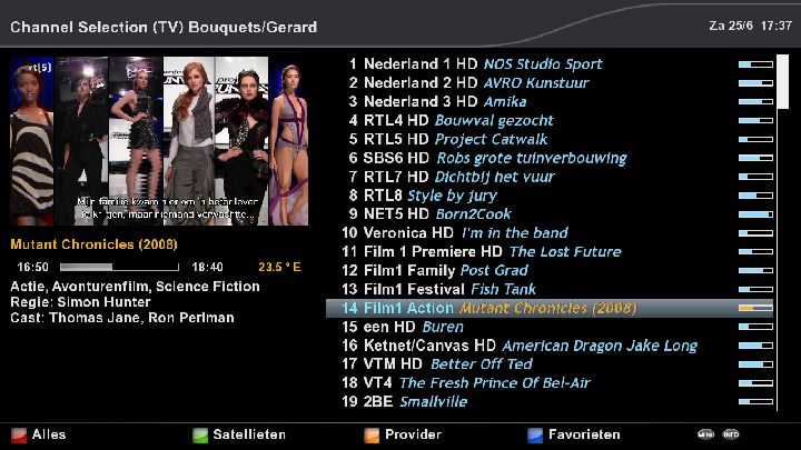

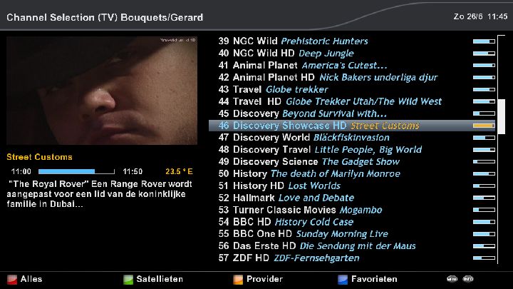

Gerard 76 Geplaatst: 25 juni 2011 Geplaatst: 25 juni 2011 Nu ga ik kijken hoe ik de kleur achter de geselecteerde zender kan aanpassen... De programma's achter de zenders zien er nu goed uit, vind ik zelf.
Loui (K) Geplaatst: 26 juni 2011 Auteur Geplaatst: 26 juni 2011 Origineel bericht van: Gerard 76 als je in usr.share/enigma2/magic-hd-common rommelt(progressbar) dan helpt alleen 't verwijderen van de skin niet. In zo'n geval beter een backupje van het png bestandje. tijdens een "loop van groene schermen" is de box gewoon via ftp te benaderen en kun je het originele png bestand weer terugzetten. Op deze manier zoals jij beschrijft doe ik het ook altijd.in uiterste geval als niks meer wil dan pas de map van je skin verwijderen.
Gerard 76 Geplaatst: 26 juni 2011 Geplaatst: 26 juni 2011 Weet jij waar je de gele "standaard kleur" kunt aanpassen? Deze wordt oa. gebruikt voor de programmainfo in de selectiebalk, voor de datum & tijd,de kaartinfo (dev/sci1) of zoiets. Deze laatste staan in de infobalk. ik heb oa. regel 125,128 en 131 geprobeerd maar dat werkt niet, dus de regels maar weer teruggezet zoals ze waren.

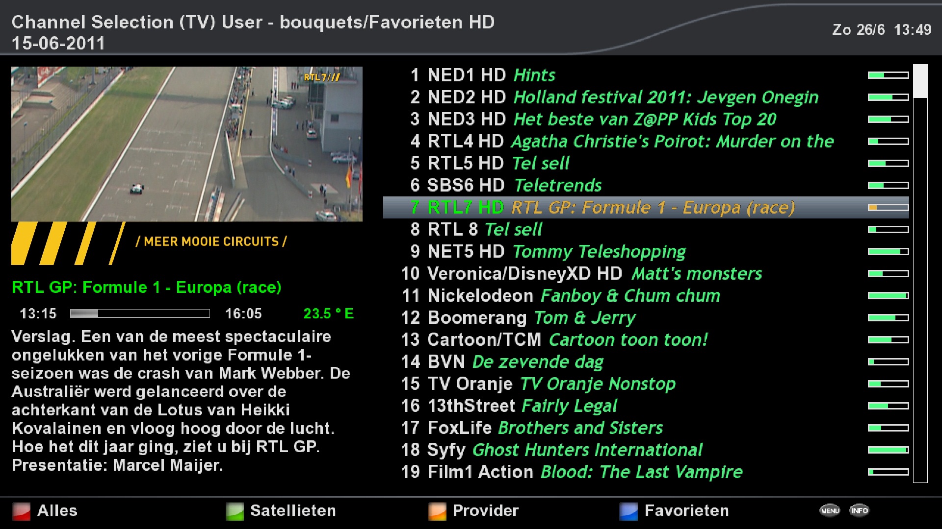

Loui (K) Geplaatst: 26 juni 2011 Auteur Geplaatst: 26 juni 2011 Mijn laatste kleur aanpassing,incl xml file voor Magic-EHD. skin.zip
Gast Pedro Newbie Geplaatst: 26 juni 2011 Geplaatst: 26 juni 2011 Origineel bericht van: Gerard 76 Weet jij waar je de gele "standaard kleur" kunt aanpassen? Deze wordt oa. gebruikt voor de programmainfo in de selectiebalk, voor de datum & tijd,de kaartinfo (dev/sci1) of zoiets. Deze laatste staan in de infobalk. ik heb oa. regel 125,128 en 131 geprobeerd maar dat werkt niet, dus de regels maar weer teruggezet zoals ze waren. Als je bedoeld dat je de kleur van het programma bij de geselecteerde zender anders wilt hebben moet je aan de regel toevoegen het item: colorServiceDescriptionSelected="red" (als je het rood wilt hebben tenminste.) Het ziet er dan zo uit zoals hieronder. De regel ziet er dan ongeveer zo uit: <widget name="list" position="520,87" size="740,570" itemHeight="30" serviceNumberFont="Regular;24" serviceInfoFont="Crs;24" serviceNameFont="Regular;24" serviceItemHeight="30" foregroundColorServiceNotAvail="#656565" colorServiceDescription="yellow" colorServiceDescriptionSelected="red" transparent="1" scrollbarMode="showOnDemand" selectionPixmap="Magic-HD-Common/buttons/sel.png" />
Loui (K) Geplaatst: 1 juli 2011 Auteur Geplaatst: 1 juli 2011 Even cretief bezig geweest en zo is het geworden.
DeBeek Geplaatst: 1 juli 2011 Geplaatst: 1 juli 2011 Vind je het erg als ik de standaard streep erin laat staan ?
Loui (K) Geplaatst: 2 juli 2011 Auteur Geplaatst: 2 juli 2011 Origineel bericht van: Gerard 76 Weet jij waar je de gele "standaard kleur" kunt aanpassen? Deze wordt oa. gebruikt voor de programmainfo in de selectiebalk, voor de datum & tijd,de kaartinfo (dev/sci1) of zoiets. Deze laatste staan in de infobalk. ik heb oa. regel 125,128 en 131 geprobeerd maar dat werkt niet, dus de regels maar weer teruggezet zoals ze waren. Gerard jij hebt onder het minitvscherm de tijdbalk blauw,bij mij nog standaart welke regel in skin.xml moet ik veranderen om dit ook naar mijn kleur aan te passen?
