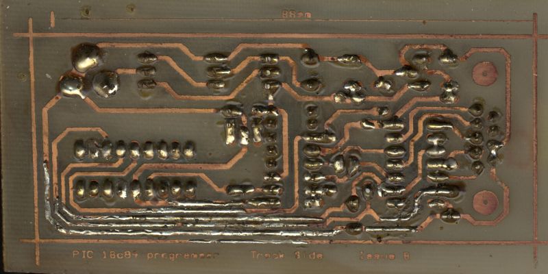

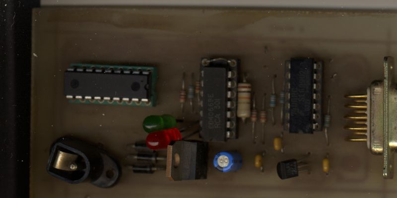

vincent1971 Geplaatst: 25 juni 2011 Geplaatst: 25 juni 2011 Heb hier een oud printje liggen van een pic programmer 16c84 issueb. Deze werkt op een rs232 poort en gebruikt een externe voeding van 13 volt. . Zit een 4066 en een 7406 op onder andere. Wie herkent dit en kan mij aanwijzingen geven hoe ik die op de seriële poort moet aansluiten? Astra 1 zit bij mij op 31,5°E, 28.2°E, 19.2°EAstra 2 zit bij mij op 19.2°E, 28.2°EAstra 3 zit bij mij op 23.3°E,23.5°E

vincent1971 Geplaatst: 27 juni 2011 Auteur Geplaatst: 27 juni 2011 Het is een (zelfbouw) programmer. Had het printontwerp ongeveer 10 jaar geleden van internet gehaald. Echter ben de seriele kabel kwijt. Als ik er een nul modem kabel aan hang dan kan ik alleen de programmeerspanning van 13 volt schakelen. Een 1 op 1 kabel werkt helaas ook niet. Astra 1 zit bij mij op 31,5°E, 28.2°E, 19.2°EAstra 2 zit bij mij op 19.2°E, 28.2°EAstra 3 zit bij mij op 23.3°E,23.5°E
Johan45 Geplaatst: 27 juni 2011 Geplaatst: 27 juni 2011 Die nul modem kabel, is die volledig bedraad of zijn er pinnen niet doorverbonden. Vult u rustig aan !!!
vincent1971 Geplaatst: 27 juni 2011 Auteur Geplaatst: 27 juni 2011 Volledig bedraagt. Astra 1 zit bij mij op 31,5°E, 28.2°E, 19.2°EAstra 2 zit bij mij op 19.2°E, 28.2°EAstra 3 zit bij mij op 23.3°E,23.5°E
Moderator Matchless Geplaatst: 27 juni 2011 Moderator Geplaatst: 27 juni 2011 Staat er aan de printkant niet lido of ludo ? Dan is het ws een ludo-pipo progger. Maar het kan ook een JDM progger zijn. Probeer eens wat te spelen met ponyprog. Daar kan je bij de instellingen ook seriele proggers kiezen. De 7407 is voor de oscillator en de 4066 denk ik om de programmeer pinnen te schakelen. Het is iig een erg simpele progger waar je met wat meetwerk wel uitkomt. Een smartphone is een hulpmiddel, geen levensstijl Kijk rond IN de wereld in plaats van voorover gebogen NAAR de wereld.
vincent1971 Geplaatst: 27 juni 2011 Auteur Geplaatst: 27 juni 2011 Heb dat programma geprobeerd. Zelfde verhaal, alleen de programmeerspanning werkt. Denk dat ik maar een nieuwe programmer ga kopen. Zo rond de €10,- heb ik ze al gezien. Astra 1 zit bij mij op 31,5°E, 28.2°E, 19.2°EAstra 2 zit bij mij op 19.2°E, 28.2°EAstra 3 zit bij mij op 23.3°E,23.5°E

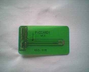

trust Geplaatst: 27 juni 2011 Geplaatst: 27 juni 2011 Heb je nog ergens een pic-card en een phoenix programmer / mastera , daarmee kun je ook de pic programmeren Het verschil tussen theorie en praktijk is mijn uitdaging . Octagon SF8008 4K Edision Primo IP S2 Dr.HD F16 1.8 m ChannelMaster Offset in tuin 53º E - 45º W Jaeger SMR 1224 Usals met 5 Lnb wisselaar 2x Ka - Ku - C band Lin / Circ 1.2 m Echostar Offset aan schuur 53º E 34.5 W Twoteck Twinrotor met 3 Lnb wisselaar Ku - Ku low - Ka
Moderator Matchless Geplaatst: 27 juni 2011 Moderator Geplaatst: 27 juni 2011 Wat bij mij vroeger vaker gebeurde was dat de MAX232 de fout inging. Ook de seriele instelling kon wel eens problemen geven. Zet de baudrate eens op 9600, start hyperterminal op en sluit pin 2 en 3 eens kort. Als je dan ziet wat je intikt dan werken RX en TX iig goed.Daarna zoek je uit waar deze lijntjes heengaan en door welke chip. Dan doe je hetzelfde aan de in/uitgang van die chip zodat je weet dat die chip goed is. Zo ga je door tot je bij de PIC komt. Een smartphone is een hulpmiddel, geen levensstijl Kijk rond IN de wereld in plaats van voorover gebogen NAAR de wereld.
