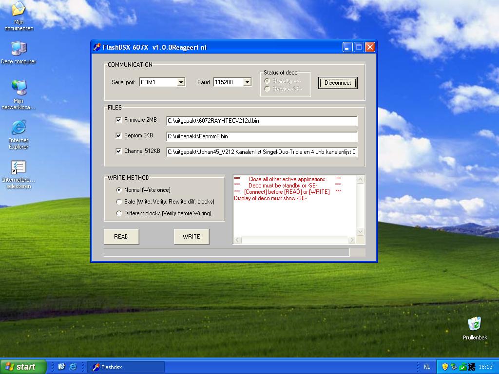

Gast Corazon Geplaatst: 15 juli 2011 Geplaatst: 15 juli 2011 Ik ben weer een stuk verder. Probleem was dus de seriele kabel. Heb nu een andere 1op1 seriele kabel en de reciever zegt netjes -SE- en dan klik ik op connect en dan komt het zandlopertje en loopt FlashDSK vast. Heb opnieuw gedownload en weer geprobeerd en weer hetzelfde. De reciever is rechtstreeks aangesloten op mijn PC met XP / in de reciever zit de kaart van canal+ / de reciever is NIET met een scartkabel verbonden met de tv en is NIET verbonden met de schotel Wat kan het nu nog zijn, waarom FlashDSK vast loopt?

Gast Corazon Geplaatst: 15 juli 2011 Geplaatst: 15 juli 2011 Firmware, Eeprom en Channel zijn inderdaad aangeklikt. Ik heb de internetverbinding verbroken, virusscanner en firewall uit gezet Als ik gelijk op write klik, komt er een klein pop-up scherm met de tekst "Please [connect] before WRITING" Dus daar kom ik niet verder mee.

Gast Corazon Geplaatst: 16 juli 2011 Geplaatst: 16 juli 2011 Ja die veranderd netjes in disconnect. En kort daarna word de cursor een zandlopertje die ik wel kan blijven bewegen. En als ik dan Ctrl-Alt-Del doe voor taakbeheer, staat er dat het programma niet reageert Kies ik niet voor taakbeheer, maar laat ik het programma met rust, dan zegt het programma ook na lagere tijd dat het niet reageert

dutchandrew Geplaatst: 16 juli 2011 Geplaatst: 16 juli 2011 Als ik je screenshot bekijk zijn er nog andere programma's actief (links naast de klok) Je kunt proberen deze eerst af te sluiten en dan het opnieuw proberen. Flashdsx geeft ook aan close all other active applications.
