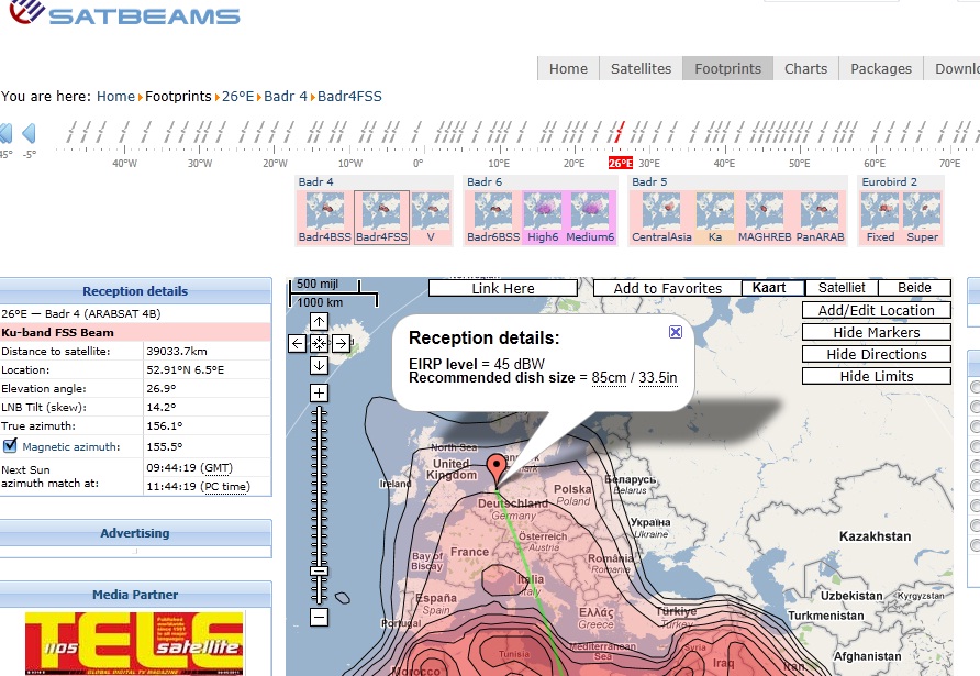

Alex1970 Geplaatst: 2 juli 2011 Geplaatst: 2 juli 2011 Op Satbeams kan je klikken op de footprint op jouw locatie om te zien hoe groot je schotel moet zijn. Maar ik heb ook gemerkt dat ik op sommige posities (bijv. Nilesat) toch ontvangst heb (met 1m20) ondanks het buiten de footprint valt, kwestie van uitproberen lijkt me, zeker als je schotel draaibaar is. Dreambox DM920: 2x Triple tuner (2x DVB-S2X multistream + DVB-C/T2) OpenPLi 9 Xtrend ET10000: 1x DVB-S2, 2x DVB-C/T2, IPTV OpenPLi 9 VU+ Duo / Dreambox DM800 / TBS 5925 Channel Master 180cm offset: 39.0°E-37.6°W, Channel Master 120cm offset: 23.5°E-8°W SAB 97 schotel 45.1°E-60°E, 80cm vast: 28.2°E/23.5°E/19.2°E/13°E | DVB-T/DAB: VHFIII/UHF combi-antenne op zolder.
Mr DVB Geplaatst: 2 juli 2011 Geplaatst: 2 juli 2011 Origineel bericht van: Alex1970 Op Satbeams kan je klikken op de footprint op jouw locatie om te zien hoe groot je schotel moet zijn. Maar ik heb ook gemerkt dat ik op sommige posities (bijv. Nilesat) toch ontvangst heb (met 1m20) ondanks het buiten de footprint valt, kwestie van uitproberen lijkt me, zeker als je schotel draaibaar is. Wat een handige site is 'Satbeams', deze kende ik nog niet. Hartelijk dank dus voor het plaatsen van de link! LG 42LM620S met Fransat CAM, MaxDigital 225S, Strong SRT 7805 (HD+), Next MiniX HD Punto Triax 88cm (draaibaar), Triax 78cm (6 lnb's), Triax 64cm (5gr west)
