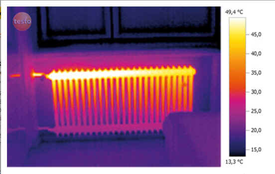

iemand Geplaatst: 28 juli 2011 Geplaatst: 28 juli 2011 Daarom is een thermische foto het beste om eea te inspecteren. gr. Erik
