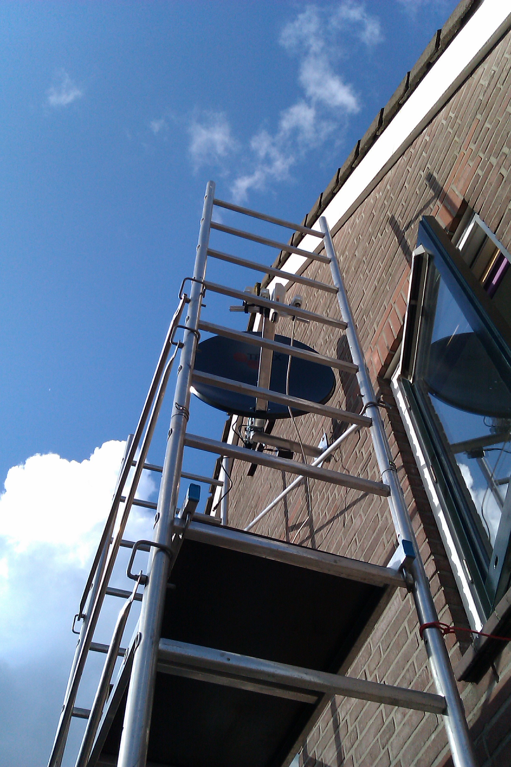

Gast Franky4fun Geplaatst: 18 september 2011 Geplaatst: 18 september 2011 zoals jullie.. zien is dit geen lichte opgaven. Hoop niet dat ik te weinig ruimte heb..
Gast Tha Great Mac Geplaatst: 18 september 2011 Geplaatst: 18 september 2011 Duidelijk, is 'precies verkeerd' zoals hierboven uitgelegd. Die foto helpt wel om je te kunnen helpen.
