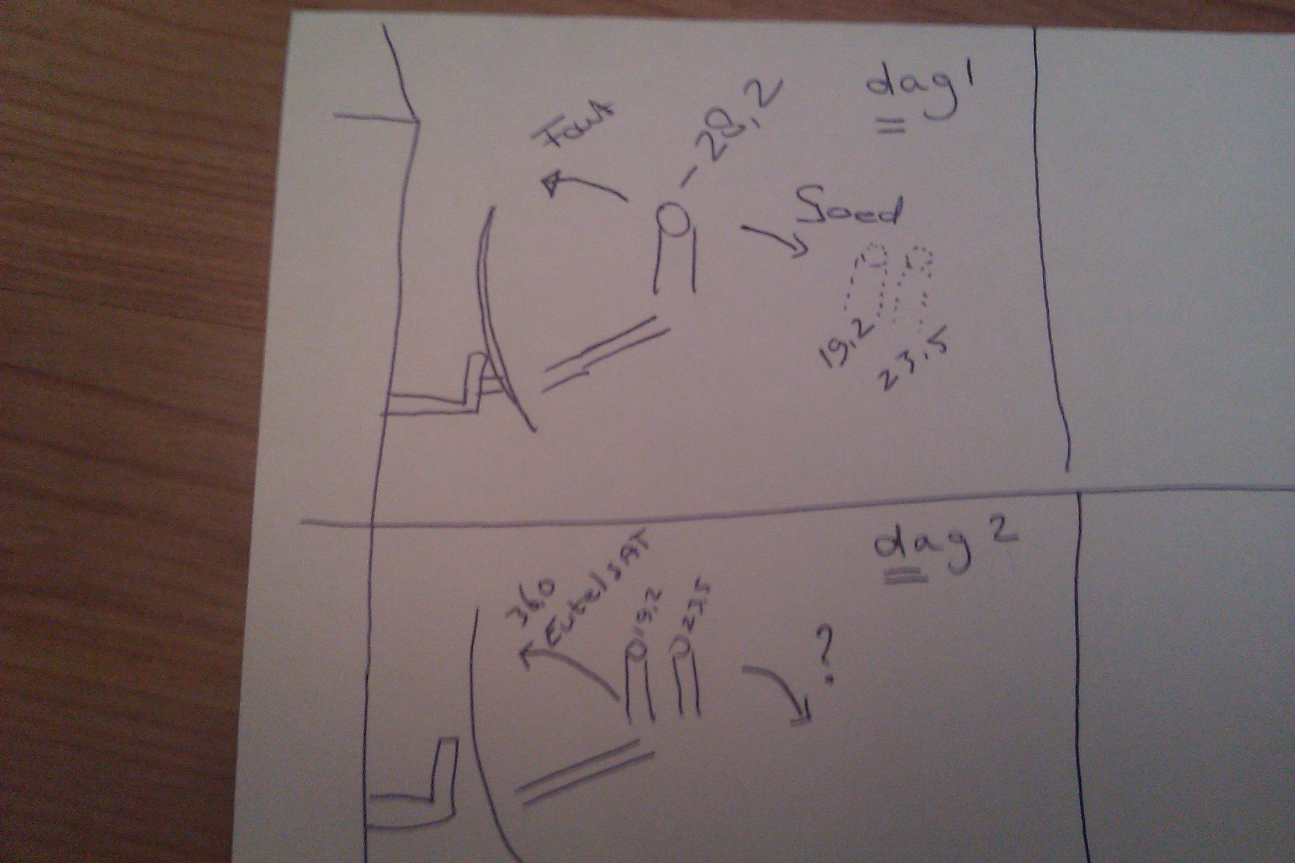

Gast Franky4fun Geplaatst: 21 september 2011 Geplaatst: 21 september 2011 Update: goed nieuws ik heb de Astra1 en Astra3 gevonden, eureka! Maar nu. Ik zoek nu de astr2. Maar volgens mij zit die rechts van de astra1 (als je ervoorstaat). Het lijkt wel of de volgende in spiegelbeeld is van de positie van de satteliet zelf. klopt dat? Ik vond namelijk rechts van de astra1 de 36.0 eutelsat. Dat is raar? Ik neem aan dat ik meer naar de astra1 toe moet om op 28.2 te komen. Maar de astra3 zit op de andere kant? Dus mijn positie van Astra1&3 komt overeen met Conexxetion opstelling, maar de andere lijken contra..Is dit raar of mis ik wat? Wie helpt me weer een stap verder
Smurf Geplaatst: 21 september 2011 Geplaatst: 21 september 2011 als de astra 1 links is, astra 3 rechts, dan is astra 2 rechts van astra 3 Bolt HD, strong srt8000 sattracker 4, srt4125 concord 1.05, hotbird, astra 1,2,3
Gast Franky4fun Geplaatst: 21 september 2011 Geplaatst: 21 september 2011 Een foto zegt meer, zie beneden! bij mij zit astra1 rechts van het midden zoals connexxion. Maar hoe kan dan dat ik nu verder aan de rechterkant de 36.0 eutelsat vindt?! Dat is contra.
Smurf Geplaatst: 22 september 2011 Geplaatst: 22 september 2011 ik geloof dat je verkeerd denkt het moet zijn astra 1 in het midden astra 3 ernaast astra 2 daar weer naast en niet aan de andere kant van astra 1 Bolt HD, strong srt8000 sattracker 4, srt4125 concord 1.05, hotbird, astra 1,2,3
Gast Franky4fun Geplaatst: 22 september 2011 Geplaatst: 22 september 2011 Ik weet dat dit zo hoort ja. Maar leg me dan eens uit dat ik aan de kant van de astra1 19.2 ineens uitkom bij satteliet op 36.0 Eutelsat?? Je zou dan toch zeggen dat tussen 36.0 ------------- 19.2 ergens de 28.2 zou zitten? En de hotbird heb ik allemaal niet gevonden aan die kant. Zoals de instructie van connexxxion beschrijft. Anyone?
Fatfreddy Geplaatst: 22 september 2011 Geplaatst: 22 september 2011 Beetje vage tekening Franky4fun. Maar dat de lnb's spiegelbeeldig staan aan de satellieten aan de clarkbelt dat klopt wel. Het signaal word namelijk gespiegeld in de schotel. Als je daadwerkelijk 19,2 rechts van het midden hebt zeg maar tegen de feedarm aan ( als je er voor staat ) is het niet 36.0 maar waarschijnlijk 16.0 en dat zou dan wel kloppen ga je dan nog verder naar rechts verschuiven zul je Hotbird tegenkomen.
