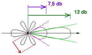

Eddy VL Geplaatst: 3 juni 2012 Geplaatst: 3 juni 2012 als ik nu alles teruglees, dan is een yagi-antenne mèt versterker "uit den boze" Die gevolgtrekking kan je niet direkt maken. - Je hebt een probleem met storing. - Je werkt met een "all-round" antenne met een versterker die elk inkomend signaal 100 x versterkt. Dus ook de storing. Je krijgt een "zijwaartse" storing binnen. Om dit op te lossen kan je een richtantenne gebruiken. Die antenne geeft op zichzelf een winst in de ontvangstrichting. De zijdelingse storing heb je nog steeds, de grootte ervan is afhankelijk vanuit de hoek waaruit de storing komt. Maar dan een pak minder sterk. De bedoeling is om het ontvangen signaal vele malen sterker te krijgen dan de storing, waardoor deze minder storend word. Een Yagi met 12-13 db geeft op zichzelf een 20 x groter signaal af (in de ontvangstrichting) dan een dipooltje of een bierblikje. Als je een niet uitzonderlijk zwak signaal binnenkrijgt, dan heb je genoeg aan die 20 x versterking en heb je geen extra versterker nodig. Als je vanuit Zierikzee La Une, La Trois enz. wil ontvangen (als de GSM-mast er niet zou staan) dan zal het signaal te zwak zijn en dan kan je op de Yagi een versterker aansluiten, en dan heeft dit wél zin. Of als je het signaal achteraf wil verdelen over langere afstand en over meerdere ontvangers. Maar dit is niet de vraag, je wilt gewoon naar een relatief sterke zender kijken zonder blokjes... In het figuurtje is de (horizontale) winst van EEN yagi weergegeven. Het rode pijltje geeft de "zijwaartse" gevoeligheid weer. Dit zal bij elke antenne niet zoveel verschillen, die is er gewoon. Maar door de vorm kan je de winst in ontvangstrichting wel wijzigen: Hoe meer elementen, hoe groter de winst en tegelijkertijd hoe kleiner de ontvangsthoek. Alleen: hoe meer elementen hoe langer de antenne.... Bij een korte antenne zoals aangegeven in violet, heb je minder winst, (bvb zoals bij de SN20) én een grotere openingshoek. Bij een iet langere wordt de winst dus groter, en verkleint de ontvangsthoek, zie groene lob. (in ruil van het sterker signaal hoef je eigenlijk geen antenneversterker) En nu is het de kunst om de antenne zo te richten dat je toch maximum signaal krijgt en toch minimaal aan storing. UIteindelijk geven we je enkel de manier waarop je zo iets kan aanpakken en waar je op moet letten. Eddy Vl
fred44nl Geplaatst: 3 juni 2012 Auteur Geplaatst: 3 juni 2012 bedankt voor alle info en kennis dus moet ik beginnen met een yagi-antenne met 12-13 dB en pas als dat onvoldoende tv-signaal geeft, een mastversterker proberen. nog even met maps.google bezig geweest: afstand tv-zender Goes: ca. 24,5 km, dan moet ik langs die dichtbij staande gsm-mast kijken. afstand tv-zender Waalhaven: ca. 40 km, dan heb ik de dichtstbijzijnde gsm-mast op ca. 1.850 mtr. afstand tv-zender Roosendaal: ca. 36 km, dichtsbijzijnde gsm-mast: ca. 7,6 km bij de laatste 2 moet ik meer door hogere beplanting kijken, die ik niet kan/mag weghalen.

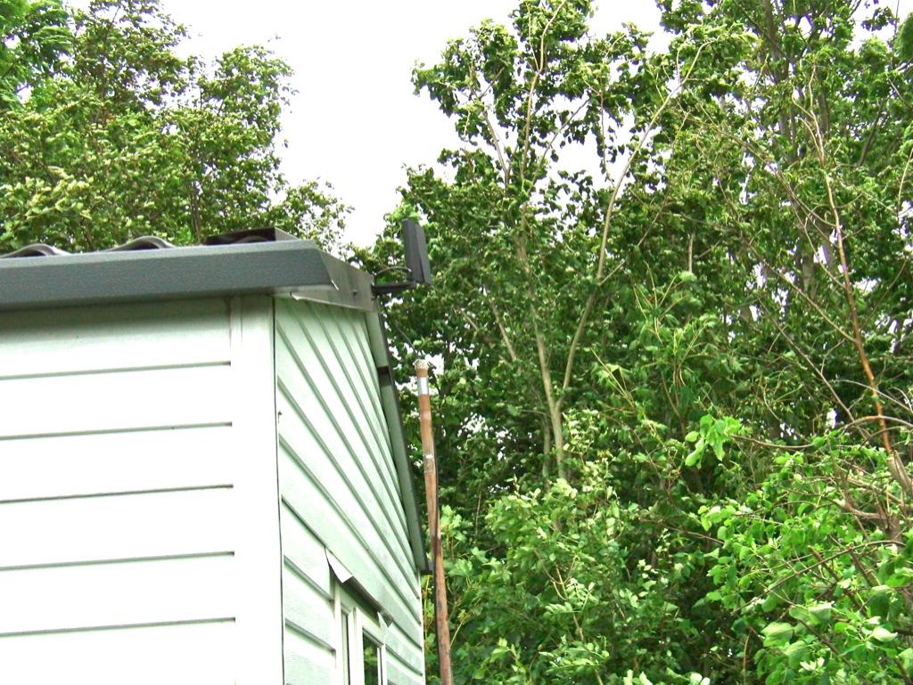

fred44nl Geplaatst: 8 juni 2012 Auteur Geplaatst: 8 juni 2012 vandaag een nieuwe en laatste poging om toch nog een goeie ontvangst te krijgen met een Funke v4 DSC-500. de antenne staat nu richting Noord-Oost, d.w.z. Zuid-Holland zuid en/of Roosendaal. dit omdat ik richting Goes vlak langs een gsm-mast moet kijken. de antenne is slechts heel beperkt richtingsgevoelig, maar misschien net voldoende. vervolgens automatisch de zenders gezocht en gecorrigeerd. het resultaat is dat ik nu geen enkel kanaal van Goes ontvang. alles komt van Zuid-Holland zuid en Roosendaal. de gebruikte kanalen liggen tussen 21 en 48. de weersomstandigheden zijn op dit ogenblik vrij gunstig, d.w.z. geen geweldige hoge druk gebieden. wel jammer voor het weer, maar een mens kan ook niet alles hebben. en nu maar weer afwachten wat het resultaat is.
fred44nl Geplaatst: 9 juni 2012 Auteur Geplaatst: 9 juni 2012 gisteravond vanwege het EK ruim 1,5 uur naar NL 1 gekeken. deze zender haal ik dus van Z-H z, waarschijnlijk R'dam Waalhaven. in die tijd heb ik ca. 10 keer een heel korte beeldstoring gehad. niet perfect maar het kan er mee door. wat wel opviel, was dat de signaalsterkte voortdurend schommelde tussen 74 en 92 %. bitfouten heb ik niet gezien. het waaide hier in Zeeland heel erg hard en de bomen waar de antenne door heen moet kijken gaan af en toe hevig heen en weder. even gekeken wat de luchtdruk was: 1007 mba. daarna ruim 1 uur gekeken naar Veronica. geen enkel probleem met een vrij stabiele signaalsterkte van 90-92% ook Veronica haal ik van Z-H z, dus dezelfde zender als NL 1. kortom, nu maar es wachten op minder wind en liefst een hogere luchtdruk = beter weer
fred44nl Geplaatst: 9 juni 2012 Auteur Geplaatst: 9 juni 2012 (aangepast) een afbeelding zegt meer dan vele woorden dit is nu de situatie. die mast is langer, want die heb ik vorig jaar een flink stuk in de grond laten zakken. op het moment dat ik over ga naar een yagi-antenne, kan ik die mast wel weer omhoog halen. maar de vraag is: in hoeverre heeft deze of een yagi-antenne last van die bomen / struiken ?? 9 juni 2012 aangepast door fred44nl
EdjeKroketje Geplaatst: 9 juni 2012 Geplaatst: 9 juni 2012 die heeft heeel veel last van die bomen en struiken daarom werkt het ook zo moeilijk.
