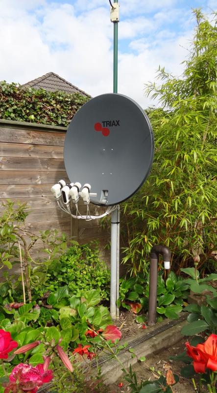

Psychosammie Geplaatst: 19 juli 2012 Geplaatst: 19 juli 2012 Als ik dat zo hoor ligt een grotere schotel meer voor de hand. Wat heb je nu? Resistance is futile you will be assimilated Those who would give up essential liberty, to purchase a little temporary safety, deserve neither liberty nor safety. Benjamin Franklin (1706-1790) Mijn vrijheid eindigt niet waar jouw angst begint!
Gast mercury2001 Geplaatst: 19 juli 2012 Geplaatst: 19 juli 2012 hoy, zie foto, het is dus een triax schotel van 88cm, die ga ik ongeveer een 40 cm verhogen en dan onderaan een 2de identieke schotel bevestigen. Daarna zal ik de bestaande LNB's uitsplitsen, denk aan 13,0 en 19,2 samen, en dan de 23,5 en 28.2 op de andere schotel, of ben ik verkeerd bezig? mvg, Alain
