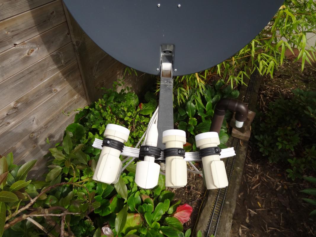

Psychosammie Geplaatst: 19 juli 2012 Geplaatst: 19 juli 2012 Ik vraag me af of deze schotel ooit bedoeld is geweest voor 4 LNB's. Daar heb je toch heel andere schotels voor? Resistance is futile you will be assimilated Those who would give up essential liberty, to purchase a little temporary safety, deserve neither liberty nor safety. Benjamin Franklin (1706-1790) Mijn vrijheid eindigt niet waar jouw angst begint!
Gast mercury2001 Geplaatst: 19 juli 2012 Geplaatst: 19 juli 2012 waarschijnlijk niet, deze werden verleden jaar door "een professioneel" installateur (met winkel) geplaatst. deze kijkt heden NIET meer uit!

Gast mercury2001 Geplaatst: 19 juli 2012 Geplaatst: 19 juli 2012 hallo, nee, zoals eerder gemeld werd alles verleden jaar door een installateur geplaatst, met aanhoudende problemen van uitval op de HD zenders, soms al bij licht bewolkt (grijze wolken) weer. Ook enorm veel fouten bij teletekst pag 888, ondertiteling. Ik denk, heb geen ervaring met sat ontvangst, maar een hoop ervaring als antenne en kabeltv specialist, dat er teveel compromissen worden gemaakt met een dergelijke schotel met 4 LNB"s. Vandaar mijn keuze om nu alles zelf te doen, een 2de identieke schotel bijplaatsen en vooral een adequate meter aanschaffen. Dit is ondertussen al gebeurd, ik heb een 2de hands (als nieuw) Satlink WS6912 op de kop kunnen tikken.
Psychosammie Geplaatst: 19 juli 2012 Geplaatst: 19 juli 2012 Maar lees dan in ieder geval dat artikel even door. Kan zomaar zijn dat er met jouw opstelling niets mis is maar dat de boel gewoon niet goed uitgelijnd staat. Het begin meestal al bij een rechte paal. Overigens vind ik teletekst bij BBC zenders vaak handig maar ook via de kabel werkt dat voor geen meter. Daar zou ik me dus niet op blind staren. Resistance is futile you will be assimilated Those who would give up essential liberty, to purchase a little temporary safety, deserve neither liberty nor safety. Benjamin Franklin (1706-1790) Mijn vrijheid eindigt niet waar jouw angst begint!

Marc-Sim Geplaatst: 19 juli 2012 Geplaatst: 19 juli 2012 Google eens wat rond op Visiosat Big Bisat Ik heb hem niet zelf maar ziet er goed uit. Zijn hier ook vast wel meer mensen die er wat over kunnen zeggen. Gisteren nogmaals een BigBisat gemonteerd. Stevige (loodrechte) bevestiging vooraf voorzien. De lnb-draagarm hier thuis op tafel vooraf ingesteld volgens locatie gegevens van website alsook de schotel skew en elevatie. Alle bekabeling en f-conn.tot aan de 2 diseqc's ook hier thuis. Via Dishpointer op locatie binnen 10 seconden een lock op de 4 posities. Dan nog de fine tuning (bouten mastbevestiging) + elke lnb skew afzonderlijk op minimum ber. (ik gebruik de Maxpeak sam). Daarom en meer is die BigBisat mijn favoriet. geen gepruts, altijd "blijvend" perfect ! Grt, Marc. 1x Triax78 enkel voor 23.5° - 1x Cahors BigBisat voor 13° + 19.2° (centraal) + 28.2° - 4x Inverto Twin Black LNB - 2x DiSEqC Switch - KOKA799 - HORIZON HD-S2 Satelliet meter - 40" SONY tv met CI-module/SC - Diverse ontvangers ivm instellen en testen....
Marc-Sim Geplaatst: 19 juli 2012 Geplaatst: 19 juli 2012 Ik vraag me af of deze schotel ooit bedoeld is geweest voor 4 LNB's. Daar heb je toch heel andere schotels voor? Inderdaad, door ondermeer 4x twin lnb's te monteren op een draagarmpje dat dan ook nog eens in positie wordt gehouden met "och arme" één parkervijsje ! Grt, Marc. 1x Triax78 enkel voor 23.5° - 1x Cahors BigBisat voor 13° + 19.2° (centraal) + 28.2° - 4x Inverto Twin Black LNB - 2x DiSEqC Switch - KOKA799 - HORIZON HD-S2 Satelliet meter - 40" SONY tv met CI-module/SC - Diverse ontvangers ivm instellen en testen....
Ventura Geplaatst: 19 juli 2012 Geplaatst: 19 juli 2012 Ik zie al wat het probleem is met de hd zenders. Voor de astra 3 gebruikt u een Inverto multiconnect lnb. Deze lnb heeft geen goede reputatie als het gaat om slecht weer reserve. Bij de geringste slecht weer omstandigheden verliest men heel snel het satelliet ontvanst. Ook zie ik dat multifeed houder van het merk Sab is. Daar ben ik ook niet zo grote fan van. Om dit probleem goed te kunnen verhelpen, is het raadzaam om de inverto multiconnect te vervangen voor een goede normale lnb. Zoals bij de veel besproken inverto ultra black lnb. Ik heb bij een kennis een triax 88cm icm een originele triax multifeed houder en 4 inverto ultra black de astra1,2,3 en hotbird geinstalleerd en uitgericht. Alleen bij echt heel slecht weer verliest hij het satelliet signaal. Bij normale regen of een stevige bui ontvangt hij nog steeds satelliet signaal. 1
Pletskop Geplaatst: 19 juli 2012 Geplaatst: 19 juli 2012 Ik zie al wat het probleem is met de hd zenders. Voor de astra 3 gebruikt u een Inverto multiconnect lnb. Deze lnb heeft geen goede reputatie als het gaat om slecht weer reserve. Kan ik alleen maar bijtreden. Zie ook volgende bijdrage op dit forum => http://www.sat4all.com/forums/topic/271257-inverto-multiconnect-compleet-drama/ Ik heb zelf ook - zeer kortstondig - een dergelijke LNB gebruikt voor Astra3. Telkens als het regende en ook daarna - als er nog druppels op de hals stonden - viel het signaal weg. Heb de LNB dan vervangen voor een Alps. Nooit meer problemen gehad. Groeten, Peter Vu+ Duo ~ 2xDVB-S2 ~ OpenPli 4.0Triax T78 ~ 13E (Quad Platinum) - 19,2E (Quad Alps) - 23,5E (Quad Alps) - 28,2E (Quad Platinum)
