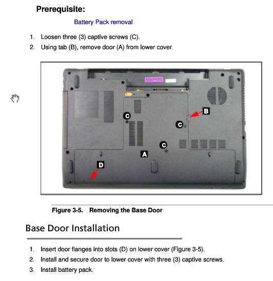

MacGuinness Geplaatst: 17 september 2012 Geplaatst: 17 september 2012 Ik heb een Acer 7750G en wil de HDD vervagen door een SSD. Op de rugzijde bevind zich een vrij grote klep met drie schroeven. Deze heb ik los gedraaid, maar de klep wil niet open. Op het WWW gezocht maar dit type laptop wordt niet behandeld. Iemand ervaring met dit specifieke type? Selfsat H50D2 & Stab HH90 + VU+DUO2 (VTI 6xx) + Onkyo TX-SR508 + LG 55UB850V UHDTV =

MacGuinness Geplaatst: 17 september 2012 Auteur Geplaatst: 17 september 2012 Neen bij dit type niet. de rubber voetjes zitten ook niet op de klep. Selfsat H50D2 & Stab HH90 + VU+DUO2 (VTI 6xx) + Onkyo TX-SR508 + LG 55UB850V UHDTV =

satencom Geplaatst: 18 september 2012 Geplaatst: 18 september 2012 Hier even een afbeelding hoe je het klepje kunt verwijderen Volgens de wet van Bartjens moet het kunnen En met de vriendelijke groeten Hendrik En Is je Probleem opgelost? Help anderen door te vertellen hoe je dat hebt gedaan.

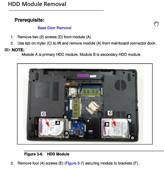

MacGuinness Geplaatst: 20 september 2012 Auteur Geplaatst: 20 september 2012 (aangepast) @satencom: Bedankt voor de duidelijke foto's. Ik ben bang dat de tab B niet goed bij mij werkt. Dan toch maar even langs het servicecentrum. Ik weet nu wel wat HDD A en B is. 20 september 2012 aangepast door MacGuinness Selfsat H50D2 & Stab HH90 + VU+DUO2 (VTI 6xx) + Onkyo TX-SR508 + LG 55UB850V UHDTV =
jeevanhoof Geplaatst: 21 september 2012 Geplaatst: 21 september 2012 Hoi, gewoon met een plat plaatje of sschroevendraaier de plaat naar boven wringen. Hij schiet dan vanzelf los. Je kan een volledig andere onderkant krijgen, zodat je een SSD kan plaatsen samen met de bestaande schijf. De aansluitingen zijn er, maar het standaard deksel gaat dan niet meer dicht. mvg dreambox two , BigBisat met Smart Titanium, Alps, en 2 X Inverto Black Ultra VU+ solo2 met defecte tuners
