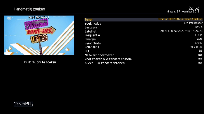

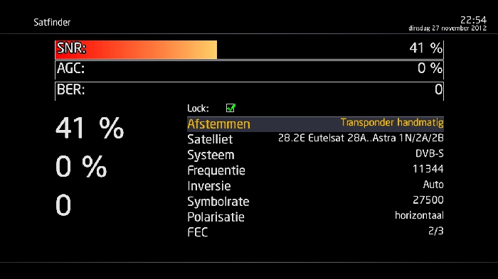

Lutz Geplaatst: 23 november 2012 Geplaatst: 23 november 2012 Sinds het verhuisen van sommige BBC TV kanalen kan ik geen food network meer ontvangen. In plaats ervoor heb ik nu babestation. Ik heb een triax 78cm schotel gericht op astra 1, 2, en 3. Food network komt op 28,5grad (eutelsat), en dat zou in feite in de focus moeten zitten. Babestation komt momenteel met 6,9dB binnen op mijn et9000. Ik heb al geprobeerd volgens de handleiding in dit subforum de schotel opnieuw te richten, maar dat maakt niet uit. Enig idee wat ik nog kan proberen? Ik heb een smalle alp quad lnb, en 2 gewone quad lnbs. Zal het enig verbetering brengen indien ik een groter schotel ga kopen, en indien ja, welke? De ultra geheime telefoon: twee lege blikken erwtensoep en 10m touwtje ...

Lutz Geplaatst: 27 november 2012 Auteur Geplaatst: 27 november 2012 Ik ben destijds de handleiding in subfora schotelpark gevolgd maar het was altijd moeilijk afstellen omdat 2 LNBs tegen elkaar zijn aangeschoven. Maar ik heb maar een alp en twee gewonen quad lnb's. Welke schotel levert bij Astra 1, 2, en 3 echt beter signaal dan mijn triax 78cm? En bij welke schotel kan ik echt ieder lnb vrij instellen, zonder tegen ander lnb's aan te raken? De locale boer heeft in de aanbieding: MAXIMUM E-85 Multifocus en Wavefrontier TD90... De ultra geheime telefoon: twee lege blikken erwtensoep en 10m touwtje ...

Lutz Geplaatst: 27 november 2012 Auteur Geplaatst: 27 november 2012 (aangepast) Ik zoek altijd mijn stations zelf. Het probleem is dat babestation maar met 6,9dB binnenkomt en food network met nog minder. Alles werkte perfect totdat BBC besloot zenders te verhuizen. Ik ben destijds de handleiding van conexxion Triax 78 met Multiblock 4 lnb's plaatsen....duidelijke uitleg met foto's gevolgd 27 november 2012 aangepast door Lutz De ultra geheime telefoon: twee lege blikken erwtensoep en 10m touwtje ...

vanas Geplaatst: 28 november 2012 Geplaatst: 28 november 2012 ik heb nogmaals een beperkte scan gedaan op 28,2° met volgend resultaat:freq 11024 H 23000 2/3 88% signaal 47% kwaliteit perfect beeld. op de freq 11344 H 27500 2/3 heb ik 94% signaal en 57% kwaliteit.Hier heb ik alleen ontvangst van essex? en babe? maar geen foodnetwork. Ik denk dus dat mijn schotel wel goed uitgericht is.
theparasol Geplaatst: 28 november 2012 Geplaatst: 28 november 2012 Beslist, alleen je box scanned de transponder niet goed. Je moet daarvoor bv op enigma tuners satellites.xml te vinden in /etc/enigma2 updaten. Deze site kun je bv als bron gebruiken: http://satellites-xml.eu/
icesat Geplaatst: 28 november 2012 Geplaatst: 28 november 2012 (aangepast) Gebruik de hanssettings van 20 november 2012, Het word dus hoogste tijd dat je de kanaallijst vervangt! Ik zoek altijd mijn stations zelf. Het probleem is dat babestation maar met 6,9dB binnenkomt en food network met nog minder. Alles werkte perfect totdat BBC besloot zenders te verhuizen. Staat de polarisatie wel op Horizontaal? Omdat je het steeds over babestation hebt, waarvan polarisatie Vertikaal is. Je kan toch eerst jouw eigen zenderlijst bewaren en dan met een andere zenderlijst uitproberen. Later kan je jouw zenderlijst nog steeds terugzetten. Gewoon proberen en daaruit afleiden of het toch niet aan de schotel uitrichting ligt (defecte lnb kan ook). Eens je een andere zenderlijst erin hebt gezet, kan je op Food Network afstemmen en de schotel hierop finetunen. 28 november 2012 aangepast door profil

Lutz Geplaatst: 28 november 2012 Auteur Geplaatst: 28 november 2012 Ik denk niet dat iets met de lnbs niet goed is: dan had ik helemaal niets op 28,2graden mogen ontvangen. Andere zenderlijst laden zal ook niet helpen: ik gebruik de satfinder functie om mijn schotel te richten, en dan geef ik frequentie, polarisatie, bitrate en encoding handmatig voor. Ik ben deze handleiding gevolgt: http://www.sat4all.com/forums/topic/267237-triax-78-met-multiblock-4-lnbs-plaatsenduidelijke-uitleg-met-fotos/ Gezien dat ik problemen met 28,2graden respectivelijk 28,5graden heb: moet ik misschien de schotel zo laten als ze staat en alleen met de helling en de afstand tussen de lnb van Astra2 tot lnb van Astra 3 experimenteren? Kan het zo zijn, dat ik toevallig nog net Astra 2 op 28,2 graden kan ontvangen, en Eutelsat op 28,5 graden niet meer? De ultra geheime telefoon: twee lege blikken erwtensoep en 10m touwtje ...
