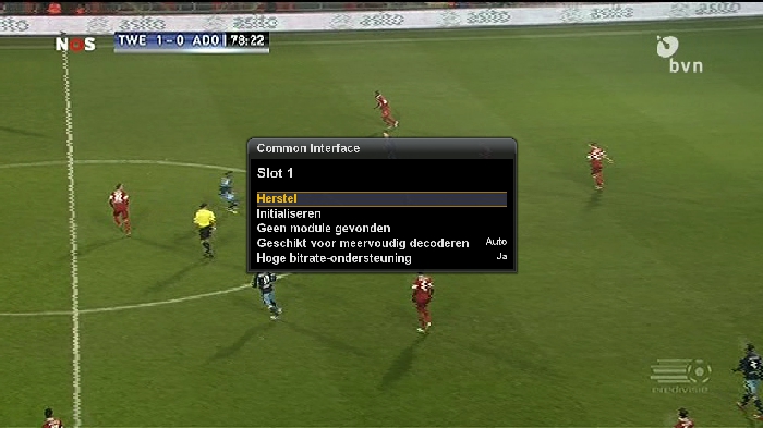

Creatura Geplaatst: 2 december 2012 Auteur Geplaatst: 2 december 2012 Om het wat duidelijker te maken: Dit zie ik na het oproepen van het scherm "Common Interface". De CI-module wordt wel aangetroffen, maar vanuit dit scherm kan ik geen stap verder. Wie helpt? VU+ Duo - OpenPli 4.0 - VU+ Solo - OpenPli 4.0 TeVii DVB-S2 - MyTheatre - DVB DreamWavefrontier T90 (0,8W - 28,5E) - Triax 88(30W) - 2x EMP 168-w V2
