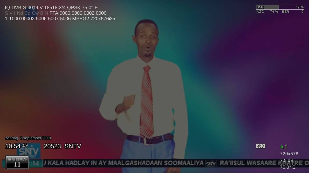

Plepkeshenkie Geplaatst: 2 september 2018 Geplaatst: 2 september 2018 Nieuwsgierig naar wat mogelijk is zojuist op 75 oost ook even gekeken en daar heb ik op 4019V sr 18518 3/4 QPSK ook signaal. Verder oost gaat op dit moment (nog) niet. Channel master 180 cm draaibaar 31,5 west tot 76,5 oost met lnb revolver met Circ ku band lnb, 1 keer Ku band lnb, Inverto Ka Ku en lnb voor 26 oost amateur band T90 schotel sat posities 42, 39, 28, 23,5, 19,2 16, 13, 9, 4,8 en 0,8. Unimesh 3,10 m met 2 keer C band lnb Ontvangers Octagon sf8008, Extrend 9500, Edision Mio 4k, Zgemma H9 twin TBS 5927 USB Alles tijdelijk buiten gebruik.i.v.m verhuizing.
December10 Geplaatst: 2 september 2018 Auteur Geplaatst: 2 september 2018 Draai de schotel maar iets verder naar 76 oost deze satelliet komt veel makkelijke binnen dan 75 oost. Op deze satelliet ontvang je bijna alles. Als je niet het draai bereik heeft even alles iets op schuiven . Graag met stift even markeren hoe de schotel hoort te staan. Ben benieuwd of je nog verder komt dan 76 oost.

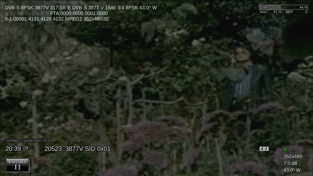

December10 Geplaatst: 2 september 2018 Auteur Geplaatst: 2 september 2018 je stelde nog een vraag over 43 west. Op dit moment ontvang ik 3 transponders. 3875H3750 en 3877V1546 is goed te ontvangen en 3994H21090.
Plepkeshenkie Geplaatst: 2 september 2018 Geplaatst: 2 september 2018 Krijg alleen signaal op 3877 V. Van de andere 2 transponders geen enkel teken van leven Channel master 180 cm draaibaar 31,5 west tot 76,5 oost met lnb revolver met Circ ku band lnb, 1 keer Ku band lnb, Inverto Ka Ku en lnb voor 26 oost amateur band T90 schotel sat posities 42, 39, 28, 23,5, 19,2 16, 13, 9, 4,8 en 0,8. Unimesh 3,10 m met 2 keer C band lnb Ontvangers Octagon sf8008, Extrend 9500, Edision Mio 4k, Zgemma H9 twin TBS 5927 USB Alles tijdelijk buiten gebruik.i.v.m verhuizing.
December10 Geplaatst: 2 september 2018 Auteur Geplaatst: 2 september 2018 3875H3750 is nu beter te ontvangen. en transponder 4174H3328 unitraf komt ook goed binnen. 76 oost is nu slecht te ontvangen. Ik heb het idee dat de lnb niet goed staat, maar vreemd dat 43 west wel goed te ontvangen is. Van de week maar eens kijken.

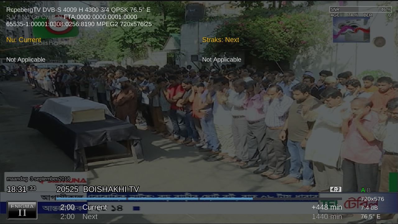

Plepkeshenkie Geplaatst: 3 september 2018 Geplaatst: 3 september 2018 Update. Zojuist schotel gedraaid naar 76,5 oost. Krijg alleen een lock op 4009H sr 4300 3/4 . Rest transponders lukt (nog) niet Channel master 180 cm draaibaar 31,5 west tot 76,5 oost met lnb revolver met Circ ku band lnb, 1 keer Ku band lnb, Inverto Ka Ku en lnb voor 26 oost amateur band T90 schotel sat posities 42, 39, 28, 23,5, 19,2 16, 13, 9, 4,8 en 0,8. Unimesh 3,10 m met 2 keer C band lnb Ontvangers Octagon sf8008, Extrend 9500, Edision Mio 4k, Zgemma H9 twin TBS 5927 USB Alles tijdelijk buiten gebruik.i.v.m verhuizing.
December10 Geplaatst: 3 september 2018 Auteur Geplaatst: 3 september 2018 Ik heb de schotel ook beter uit gericht op 76 oost. De signalen variëren continu . Maar de meeste transponders komen wel binnen. Het ene moment ontvang je alles en daarna bijna niet. Het zal wel door het weer komen hoop ik.

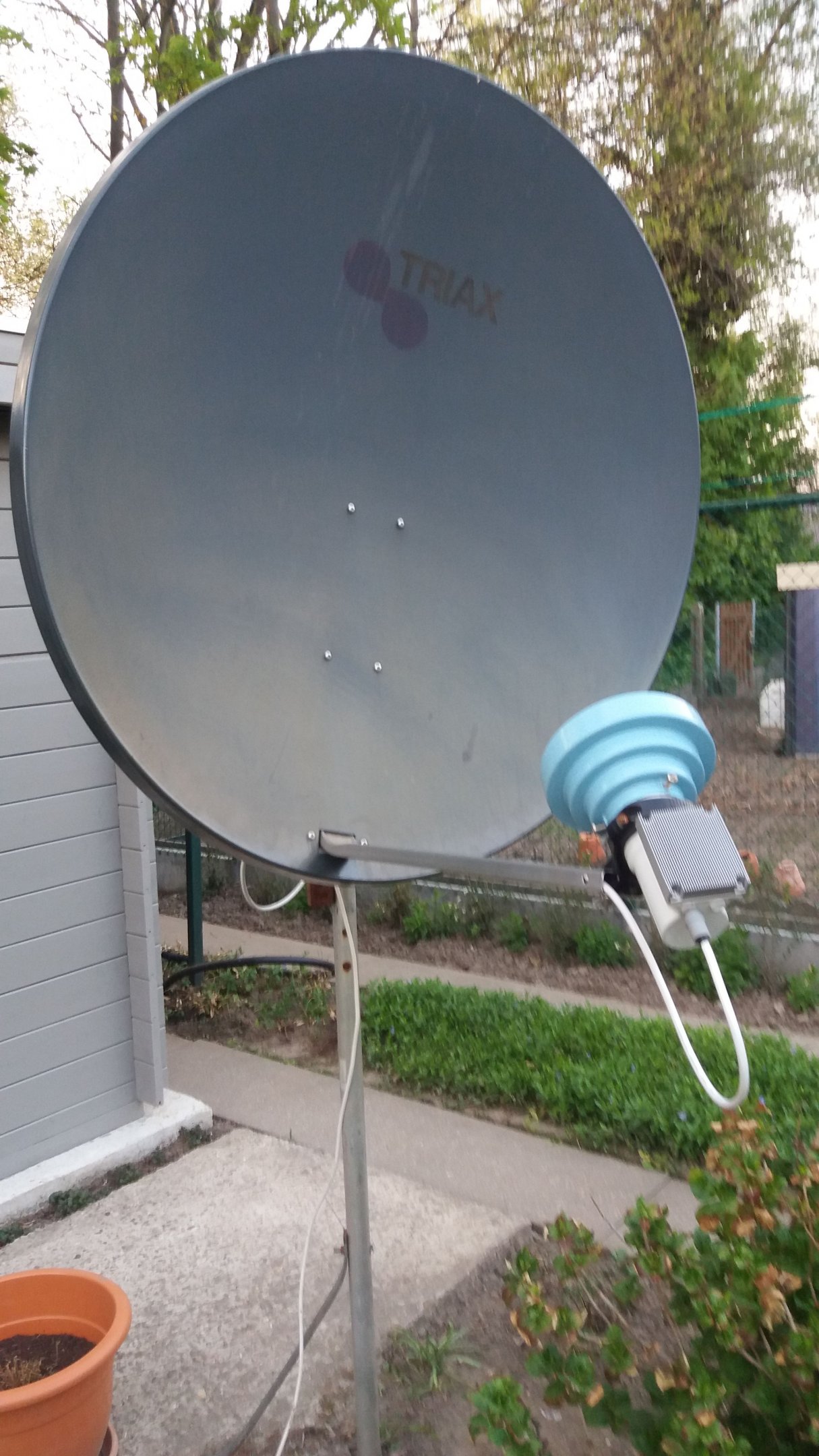

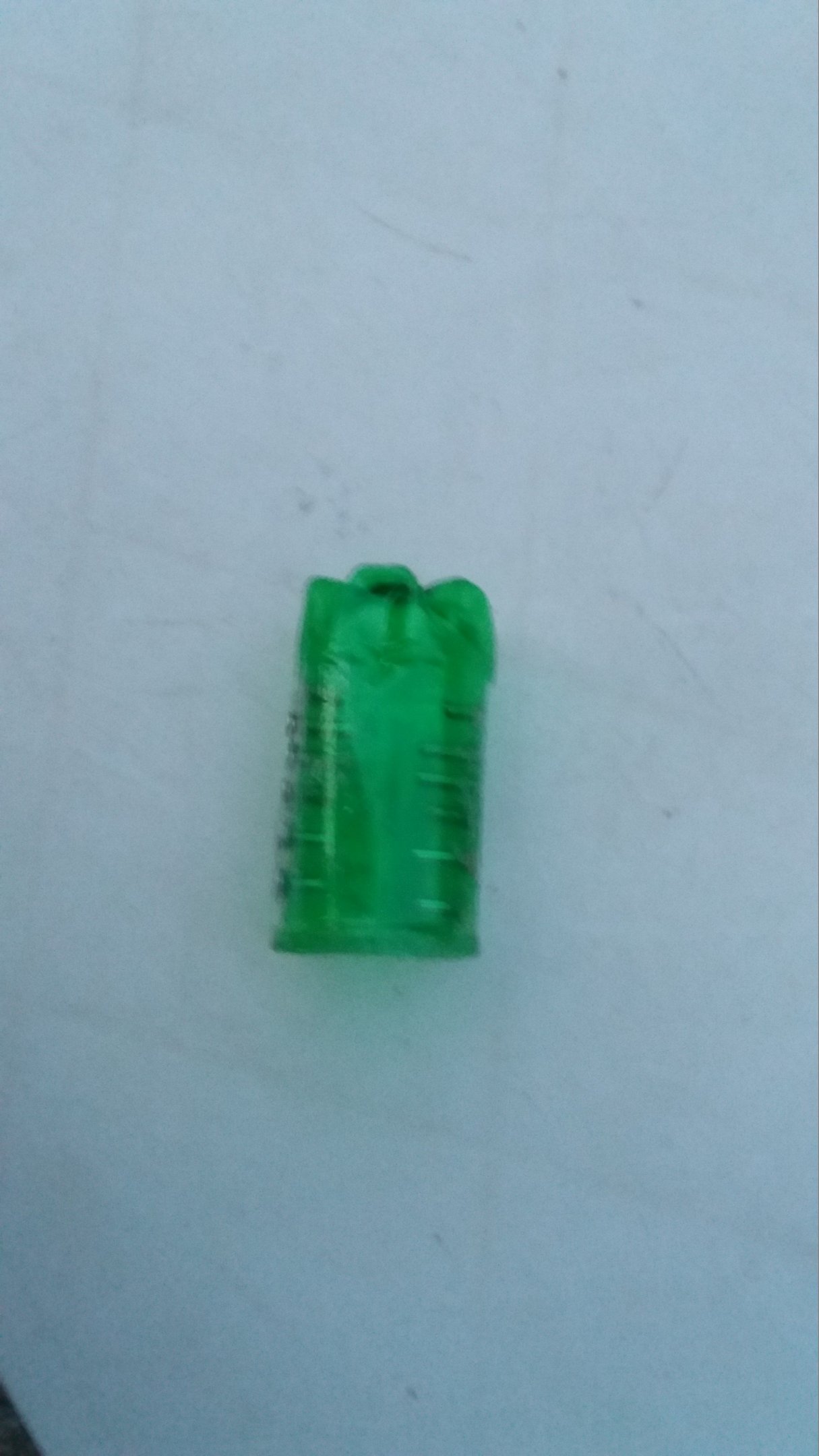

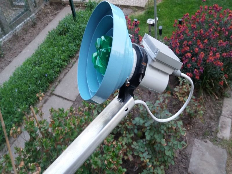

Rudi °° Geplaatst: 16 april 2020 Geplaatst: 16 april 2020 Hier ook wat info over mijn bevinding met een alternatief v/e diëlectrisch plaatje .... met dank aan trust Het werkt inderdaad met een klein plastic flesje (bij mij eentje van citroenlimonade 😄) en buisjes , zelfs soms met meer signaal dan het plaatje Mijn antenne van 1,1 m moet wel 100% juist afgesteld staan ...een zeer geduldig zoekwerkje maar ook de plaatsing v/d scalarring op de lnbf speelt een rol voor betere ontvangst . Momenteel al goede ontvangst hier in mijn tuintje op 38E - 40E -20E - 5E - soms 3E /// op 5 W helaas af en toe maar eens een feed . Ustym 4K Pro / TM-5402 HD M3 CI / Openbox S3 CI II / DVBSky S950 PCI /DVB Dream / EBSpro / Cahors SMC100 & Kathrein KEA 1000/G / / lnb's Opticum LSP 04H + Kathrein KEL 411 .
trust Geplaatst: 16 april 2020 Geplaatst: 16 april 2020 (aangepast) Leuk hier jouw ervaring hier te lezen . Is dat een Tianium lnb ? Heb wel een opmerking , "kijkt" die C lnb niet veel te hoog in de schotel ? 16 april 2020 aangepast door trust Het verschil tussen theorie en praktijk is mijn uitdaging . Octagon SF8008 4K Edision Primo IP S2 Dr.HD F16 1.8 m ChannelMaster Offset in tuin 53º E - 45º W Jaeger SMR 1224 Usals met 5 Lnb wisselaar 2x Ka - Ku - C band Lin / Circ 1.2 m Echostar Offset aan schuur 53º E 34.5 W Twoteck Twinrotor met 3 Lnb wisselaar Ku - Ku low - Ka
Alex1970 Geplaatst: 16 april 2020 Geplaatst: 16 april 2020 1 uur terug, Rudi °° zei: Momenteel al goede ontvangst hier in mijn tuintje op 38E - 40E -20E - 5E - soms 3E /// op 5 W helaas af en toe maar eens een feed . 38E? Paksat? Weet je dat zeker? Dreambox DM920: 2x Triple tuner (2x DVB-S2X multistream + DVB-C/T2) OpenPLi 9 Xtrend ET10000: 1x DVB-S2, 2x DVB-C/T2, IPTV OpenPLi 9 VU+ Duo / Dreambox DM800 / TBS 5925 Channel Master 180cm offset: 39.0°E-37.6°W, Channel Master 120cm offset: 23.5°E-8°W SAB 97 schotel 45.1°E-60°E, 80cm vast: 28.2°E/23.5°E/19.2°E/13°E | DVB-T/DAB: VHFIII/UHF combi-antenne op zolder.
Rudi °° Geplaatst: 17 april 2020 Geplaatst: 17 april 2020 Is idd. een Titanium , het voetstuk v/d lnb staat platgedrukt op de binnenkant schotelarm , dacht dat dit "de" standaardpositie was maar denk nu ook dat de lnb meer in het midden moet gericht zijn Dat zou wel eens de reden kunnen zijn dat een zelfde zender van 40E ook te zien is op de Paksatpositie 38E . Bedankt voor de tips , alle raad is welkom Ustym 4K Pro / TM-5402 HD M3 CI / Openbox S3 CI II / DVBSky S950 PCI /DVB Dream / EBSpro / Cahors SMC100 & Kathrein KEA 1000/G / / lnb's Opticum LSP 04H + Kathrein KEL 411 .
trust Geplaatst: 17 april 2020 Geplaatst: 17 april 2020 Hier een filmpje hoe in een Triax TDS 64 hetrichtpunt van de Ku lnb valt . Zal in verhouding met jouw grote Triax wel ongeveer hetzelfde moeten zijn . rotating_lnb_spot.MOV Het verschil tussen theorie en praktijk is mijn uitdaging . Octagon SF8008 4K Edision Primo IP S2 Dr.HD F16 1.8 m ChannelMaster Offset in tuin 53º E - 45º W Jaeger SMR 1224 Usals met 5 Lnb wisselaar 2x Ka - Ku - C band Lin / Circ 1.2 m Echostar Offset aan schuur 53º E 34.5 W Twoteck Twinrotor met 3 Lnb wisselaar Ku - Ku low - Ka
December10 Geplaatst: 17 april 2020 Auteur Geplaatst: 17 april 2020 In de tijd dat ik met een Triax 110 aan het ontvangen was had ik de lnb dichter op de schotel staan. Ik denk om de nabij 10 cm. Misschien eens uit proberen.
Alex1970 Geplaatst: 17 april 2020 Geplaatst: 17 april 2020 42 minuten geleden, Rudi °° zei: Is idd. een Titanium , het voetstuk v/d lnb staat platgedrukt op de binnenkant schotelarm , dacht dat dit "de" standaardpositie was maar denk nu ook dat de lnb meer in het midden moet gericht zijn Dat zou wel eens de reden kunnen zijn dat een zelfde zender van 40E ook te zien is op de Paksatpositie 38E . Bedankt voor de tips , alle raad is welkom Wat de reden ook is, ik denk niet dat je Paksat kan ontvangen, noem anders eens welke zenders je daarvan kan ontvangen? 30 dBW dus. Dreambox DM920: 2x Triple tuner (2x DVB-S2X multistream + DVB-C/T2) OpenPLi 9 Xtrend ET10000: 1x DVB-S2, 2x DVB-C/T2, IPTV OpenPLi 9 VU+ Duo / Dreambox DM800 / TBS 5925 Channel Master 180cm offset: 39.0°E-37.6°W, Channel Master 120cm offset: 23.5°E-8°W SAB 97 schotel 45.1°E-60°E, 80cm vast: 28.2°E/23.5°E/19.2°E/13°E | DVB-T/DAB: VHFIII/UHF combi-antenne op zolder.
