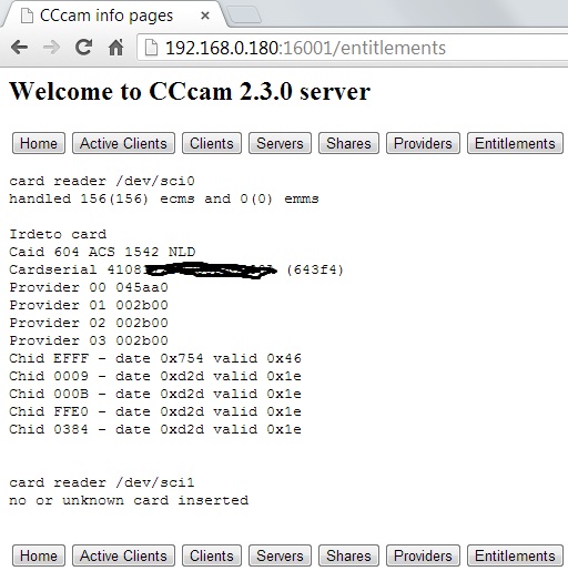

xray23 Geplaatst: 6 februari 2013 Auteur Geplaatst: 6 februari 2013 Cardserial begint met 4007 Via blue panel CCcam smartcard info handled 278 ecms and o emms Box staat al zeker al een uur aan nu en begint te hakkelen. Ik heb nog een 2de kaart met ziggo erop 4108 kijken of die beter werkt
BushWhacker Geplaatst: 6 februari 2013 Geplaatst: 6 februari 2013 Mijn DM7020HD staat nu net een paar minuten aan. via: http://dm7020hd:16001/entitlements krijg ik: Welcome to CCcam 2.3.0 server card reader /dev/sci0 no or unknown card inserted card reader /dev/sci1 handled 3(3) ecms and 23(23) emms Irdeto card Caid 604 ACS 1544 NLD Cardserial 4122****************** Provider 00 0905bb Provider 01 005c00 Provider 02 005c00 Provider 03 005c00 Chid EFFF - date 0x882 valid 0x15 Chid 270F - date 0x882 valid 0x15 Chid 01F4 - date 0xd4a valid 0x1e Chid FFE0 - date 0xd4a valid 0x1e Chid 0009 - date 0xd4a valid 0x1e Chid 0384 - date 0xd4a valid 0x1e Chid 000B - date 0xd4a valid 0x1e Chid 01FE - date 0xd4a valid 0x1e Dus 3 ECMs en 23EMMs. DM7020HD - 1TB HDD 2.5" - 2x DVB-C/T (Ziggo) - OpenPLi 3.0 (29-01-2013) DM7025 - 2x DVB-C (Ziggo) - OpenPLi 2.1 (04-04-2012)
Spacerpower Geplaatst: 6 februari 2013 Geplaatst: 6 februari 2013 Oudere cccam gebruiken 2.21 is mijn ervaring. VU+Ultimo 4K
xray23 Geplaatst: 6 februari 2013 Auteur Geplaatst: 6 februari 2013 In mijn config vond ik verder nog EMM disabled : yes hier heb ik nu een # voorgezet verder vond ik op forums nog dat try all childs /dev/sci0 regel zou moeten toevoegen.
xray23 Geplaatst: 6 februari 2013 Auteur Geplaatst: 6 februari 2013 (aangepast) De emms komen binnen nu! heb alleen de # EMM disabled yes was de oplossing. card reader /dev/sci0 handled 158(158) ecms and 342(342) emms Irdeto card Caid 604 ACS 1542 NLD Cardserial 4108************ Provider 00 045aa0 Provider 01 002b00 Provider 02 002b00 Provider 03 002b00 Chid EFFF - date 0x754 valid 0x46 Chid 0009 - date 0xd2d valid 0x1e Chid 000B - date 0xd4b valid 0x1e Chid FFE0 - date 0xd4b valid 0x1e Chid 0384 - date 0xd4b valid 0x1e card reader /dev/sci1 no or unknown card inserted 6 februari 2013 aangepast door xray23
