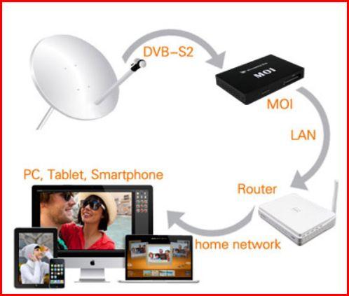

MacGuinness Geplaatst: 15 april 2013 Geplaatst: 15 april 2013 Gegroet medesatters, Heeft iemand ervaring met de werking van TVheadend? Ik heb de MOI DVB-S2 streaming box gekocht. Deze satellietserver draait hier op. Een goede beschrijving van deze software kan ik niet vinden. Wat ik wel begreep is dat DiSeqC en Encryptie niet of nauwelijks zou werken. Het streamen gaat wel goed met deze box. Ik kan de TV kanalen kan ik op mijn TV, Tablet en GSM goed bekijken via XBMC. (Alhoewel het mij nog niet gelukt is om de ondertiteling uit te zetten).. Gaarne uw ervaringen gezocht. Selfsat H50D2 & Stab HH90 + VU+DUO2 (VTI 6xx) + Onkyo TX-SR508 + LG 55UB850V UHDTV =

Beheerder Michel Geplaatst: 16 april 2013 Beheerder Geplaatst: 16 april 2013 Je koopt een MOI om juist geen PC of andere box nodig te hebben voor decryptie. Het is mij ook niet gelukt om OSCAM werkend te krijgen op de MOI, terwijl ik wel een versie heb die draait op de MOI. Het kan ook onkunde zijn Je moet er een USB of RS232 cardreader op aan kunnen sluiten en de originele kaart kunnen gebruiken en dat lukt mij iig niet. Het lukt me niet eens een share (van een Dreambox) via een lokaal (op de MOI) draaiende OSCAM werkend te krijgen. De fabrikant heeft mij gevraagd er een review voor te schrijven, maar ik vind het een niet erg goed werkend vrij zinloos apparaat. Ik heb ook gezegd dat zonder een soort Plug&Play encryptie mogelijkheid het apparaat niet geschikt is voor de Nederlandse markt. Mvg, Michel Gebruik je een advertentie blocker? Sluit onze website dan uit. Zonder advertenties kan deze site niet voortbestaan.
