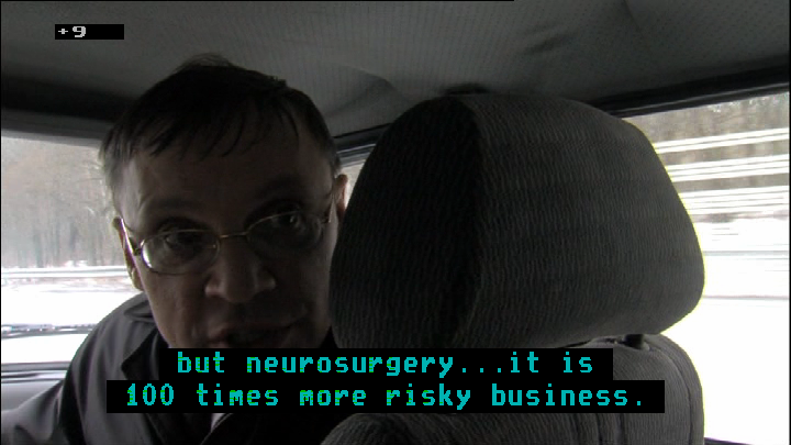

Een manier om het op te lossen is niet gebruik te maken van de mooiere lettertypes die OpenPLi biedt.
Je gebruikt dan gewoon de teletekst optie (de tuxtxt functie).
Als je ondertitels wilt druk je op de TEXT knop op je afstandsbediening (onderaan naast de TV en RADIO knoppen), tikt dan 888 in, en dan kun je met het pijltje naar rechts (naast de OK knop in het midden van de afstandsbediening) een vertraging doen stijgen (van +1 naar +99) om de ondertiteling tot maximaal 99 seconden te vertragen.

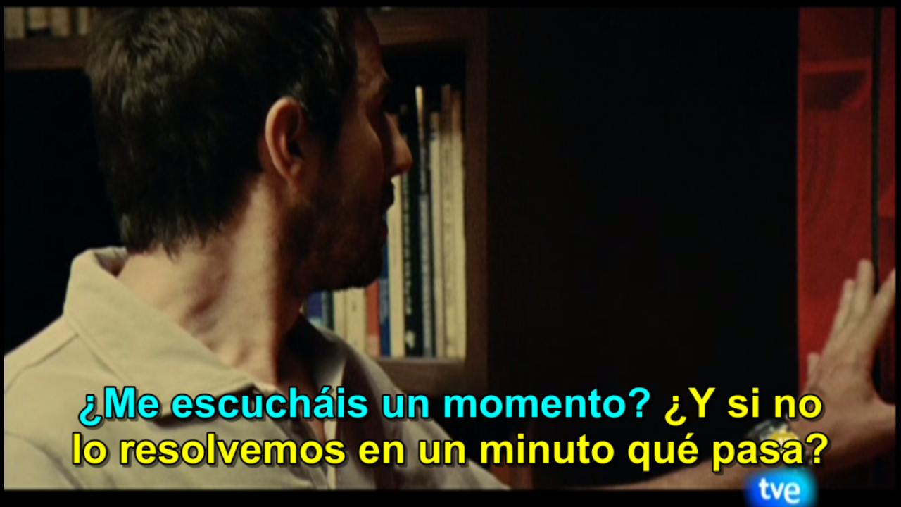

Tot slot heb ik nog een oplossing die ik gebruik om mooie kleurenondertiteling te hebben die synchroon loopt.
Ze is wel de meest omslachtige, en ik kan ze enkel via PC gebruiken.
Ik gebruik ze vooral voor films die ik op TVEi bekijk, want daar komt de ondertiteling meestal 1/2 tot 1 seconde te laat.
Eerst copieer ik het .TS bestand over naar mijn PC (vergeet dus live kijken).
Dan gebruik ik een gratis tool die Clumpco's Teletext Subtitle Extractor heet (http://www.clumpton.com/uknwebimg/Subs/publish.htm).
Deze maakt van de teletekst ondertiteling een SRT bestand, maar het bijzondere aan deze tool is dat hij de kleurenopmaak van Teletekst ondertiteling mee bewaart.
Nu je dat hebt moet je de opname op je PC openen met bijv. Media Player Classic Homecinema (http://mpc-hc.org/), opnieuw een gratis tool dus.
Je zet beide bestanden in dezelfde folder, en als je dan het bestand afspeelt, moet hij normaal automatisch de ondertiteling afspelen.
Alleen, zoals reeds gezegd komt de ondertiteling dan te vroeg of te laat.
Dus heb je nog iets nodig om daarop een correctie toe te passen.
Hiervoor gebruik ik de Subresync tool (opnieuw gratis, onderdeel van VOBSUB, zie : http://www.videohelp.com/tools/VobSub), en bij de eerste ondertitel klik ik erop om de timing aan te passen, waardoor de timings van de daaropvolgende ondertitels ook automatisch mee aangepast worden.
Daana bewaar ik het bestand.
Na wat experimenteren loopt de ondertiteling dan synchroon.
Enige wat vervelend is op dat moment is dat OpenPLi wel SRT ondertiteling ondersteunt maar niet de HTML kleuren tags.
Mijn PC is echter aangesloten op mijn TV via HDMI, en dan speel ik het bestand op die manier af.
Heel omslachtig, maar het resultaat mag er wel zijn : haarscherpe ondertitels met behoud van de kleuren die in teletekst gebruikt worden, die synchroon lopen, en je kunt natuurlijk zelf je lettertype en grootte kiezen.
Je kunt zowel ondertitels vervroegen als vertragen.

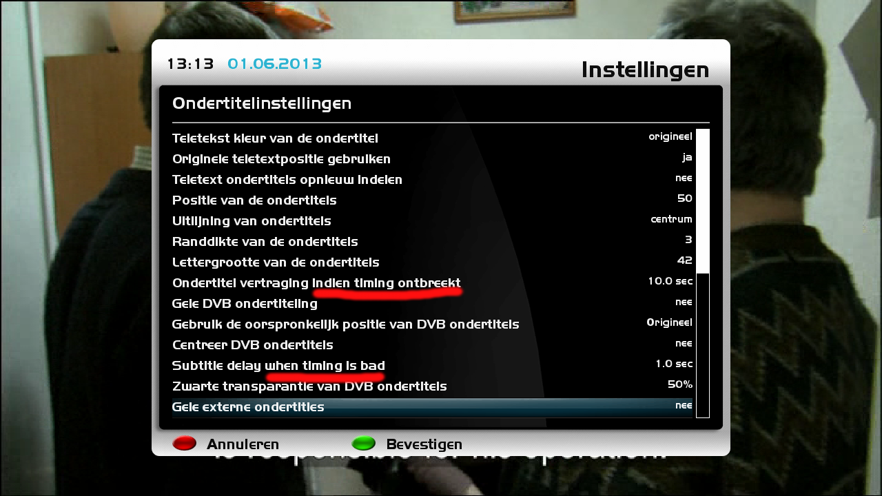

Je moet wel OpenPli 3.0 gebruiken.
En de optie: Subtitle delay when timing is bad.
via Audio - Geel - Blauw

Ik heb OpenPLi 3.0, en zoals ik eerder zei, dit doet gewoon niets.
Heb het net nog eens getest met "De 7e Dag" (Telenet, DVB-C).
De ondertitels kwamen net iets te vroeg (0,5 à 1 seconde).
Of ik die "subtitles when timing is bad" nu op "no delay" of op "10 sec." zette, maakte niets uit.
Dat komt omdat de timings niet "bad" zijn.
Dus ze mogen daar een +100 toelaten dat zal nog niets veranderen.

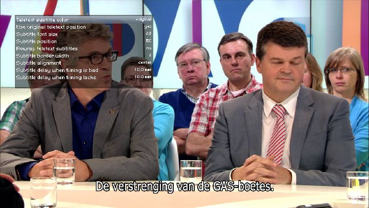

Zeg mannekes a.u.b. hé . Ik heb het topic hier gestart om een oplossing te vinden. Alle input is welkom, maar beleeft blijven. Ik heb alles al aandachtig afgelezen, maar ook hier is er nog GEEN oplossing.

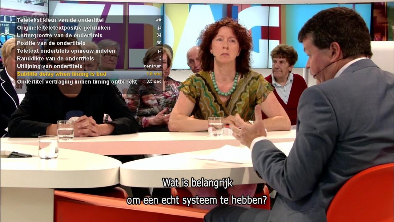

Normaal zie je in het sub-menu om de titels aan te passen, al direct een verandering - b.v. als je titels op geel zet, zien je dat DIRECT - maar zowel bij Subtite delay.. als Ondertitel vertraging zie ik ook hier GEEN vertraging of versnelling na een paar seconden, dus het werkt NIET, om welke reden dan ook. Nu heb ik nog niet geprobeerd om via netwerk de bijhorende files zoals .ap en .sc enzo te verwijderen.
Zo op het eerste zicht heb ik daar nog geen timing of  ondertitels in gevonden. Wordt vervolgd.

Ik vind die instelling nergens terug, in welk menu kun je die internal subtitle renderer kiezen ?
