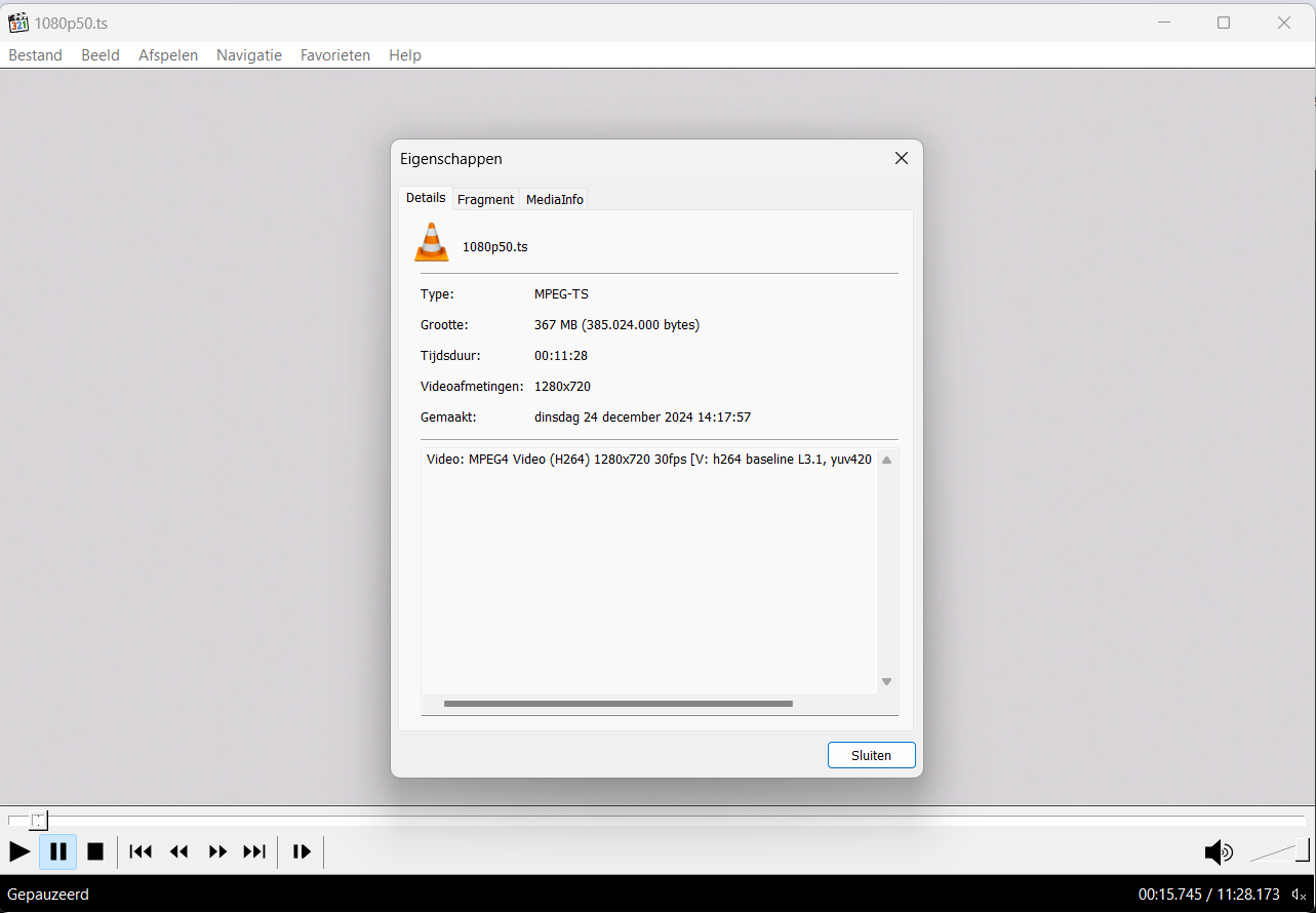

  15. Wat het radiogedeelte betreft, geen reacties meer gezien over welke plugins op mijn box dan wel streaming radio zouden kunnen opnemen. Wat het opnemen via HDMI input betreft, ik heb dat in dezelfde periode (24/12) ook eventjes uitgetest. 1 probleem echter: ik heb geen correct werkende settop box meer. Ik had nog een oude Telenet HD digibox (van toen deze nog met smartcards werkten), maar die kun je niet aansluiten zonder dat hij voortdurend zichzelf update en herstart. Daardoor kan ik niet in de menu's om te zien wat de output is (resolutie en refresh rate). Als ik het via de PC (laptop) doe, lijkt het mij dat wat ik ook instel als resolutie voor het 2e scherm, de video uiteindelijk als kenmerken 720p30 heeft. Om te testen gebruikte ik VTI 15.0.0.2 Ik heb niet gevonden waar je zou moeten instellen dat hij het naar 720p25 zou moeten omzetten. Dat zou voor vloeiender bewegingen moeten zorgen, want omzetten tussen 60 en 50 is niet ideaal. Beeld leek nog doenbaar van kwaliteit, maar geluid kreeg ik er niet bij, en de tijdsduur van de opname klopte niet met de werkelijke duur, waardoor vooruit- en achteruitspoelen niet correct werkte. Ondertitels waren natuurlijk niet meer beschikbaar nadien. Misschien heeft dat ontbrekende geluid met de PC te maken, maar zoals gezegd: ik heb geen werkende settop box meer om dat te testen. Hoe ik testte? Op de VU+ Duo 4K nam ik 5 minuten journaal op van de journaallus, ik kopieerde de file naar de laptop, die ik aansloot via diens HDMI out naar de HDMI input van de Vu+ Duo 4K. Daar drukte ik lange tijd de blauwe toets in, waardoor ik een opname van HDMI kon selecteren. Daar nam ik opnieuw een minuut of 5 op van de PC die de journaallus file afspeelde. Ik experimenteerde met verschillende instellingen qua resolutie en refresh rate, maar het eindresultaat bleek altijd 720p30 te zijn. Ik vermoed dat dit instellingen zijn die je niet kunt wijzigen. Het zou toch beter zijn dat je op zijn minst de refresh rate kunt wijzigen.
