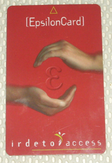

chielisdenaam Geplaatst: 8 september 2013 Geplaatst: 8 september 2013 Ik heb nog een oud abonnement bij canal digitaal met de 10 basis zenders. Dit heeft al jaren goed gewerkt met een oude ontvanger (Pace dvr 500) voor een extra tv. Die ontvanger is echter kapot gegaan. Is het mogelijk om goedkoop een nieuwe ontvanger te kopen zodat ik weer tv kan kijken. En werken de oude (irdeto) smartcard en de oude schotel dan nog?
Sverige Geplaatst: 8 september 2013 Geplaatst: 8 september 2013 (aangepast) Volgens mij heb jij geen Irdeto smartcard die werkt... omdat volgens mij Irdeto afgelopen najaar uitgeschakeld is op de NL zenders. De irdeto kaart is een rode smartcard... 8 september 2013 aangepast door Sverige - VU+ Ultimo 4K met 1x DVB-S2 FBC Twin + 1x DVB-C/T2 Dual tuner met VTI icm 2x een CityCom 2000 CCA850 voor Thor 1W en Astra 19.2Ost Missachtet wird, was es umsonst gibt (Else Pannek)
chielisdenaam Geplaatst: 8 september 2013 Auteur Geplaatst: 8 september 2013 Dat is wel de smartcard die ik heb, ik heb hem echter al een aantal maanden niet meer gebruikt.
Moderator ceesv Geplaatst: 8 september 2013 Moderator Geplaatst: 8 september 2013 Je zal allereerst je kaart moeten omruilen bij Canaldigitaal voor een SECA 3 kaart. Verder heb je een nieuwe ontvanger nodig, een eenvoudige HD ontvanger zal ongeveer Euro 100,00 kosten. Afhankelijk ven de ontvanger zal je een SECA CI kaartlezer module nodig hebben, bij de wat duurdere ontvangers zit er al een kaartlezer in de ontvanger, welke d.m.v. een software matige verwerking het CI module overbodig maakt. Verder zitten steeds meer zenders op zowel Astra 1 op 19 graden oost als ook op Astra 3, op 23,5 graden oost. Een nieuwe duo lnb in de schotel zou aan te bevelen zijn. Of je bestaande schotel nog in orde is kan ik niet bepalen. Gaat niet bestaat niet! 65" 4-K OLED, Vu+ Duo 4K SE BT, Vu+ Solo 4K, Rebox-8500, Rebox-8000, Wavefrontier T-90, Satlook Digital NIT, Megasat HD5 Combo Gebruik je een advertentie blocker? Maak dan een uitzondering voor onze website. Zonder advertentie (inkomsten) kan deze site niet voortbestaan.
Sverige Geplaatst: 8 september 2013 Geplaatst: 8 september 2013 Voor het Set top box abo heb je volgens mij de Astra 23.5 oost niet echt nodig... Met die nieuwe kaarten kan je wel NL 1,2 en 3 in HD kijken, maar de vraag is of je daarvoor die extra moeite wil gaan doen... alles van dit abo zit verder gewoon op de astra 19 oost. De kaart omruilen zal wel moeten... maar je kan je abo wel behouden... - VU+ Ultimo 4K met 1x DVB-S2 FBC Twin + 1x DVB-C/T2 Dual tuner met VTI icm 2x een CityCom 2000 CCA850 voor Thor 1W en Astra 19.2Ost Missachtet wird, was es umsonst gibt (Else Pannek)
