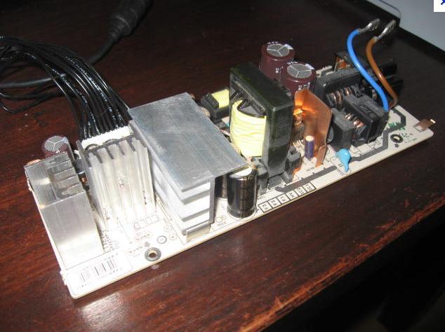

Ik heb van mijn oom zijn Dreambox meegekregen voor herstel.
voeding voor de 7025+ met gele spoelen.
Ik heb alle elco's al vervangen op de voeding. door 105 graden
en low ESR en het juiste type qiua spanning.
Zoals aangegeven in andere gedeelte's op dit forum.
Echter wil de voeding nog niet opstarten.
Op de witte connector met de 14 zwarte draden er op.
daar heb ik 14,8Volt DC op staan.
Pin 1 is de plus de overige 13 denk ik dat het de min is.
Op de molux connector er boven 4 pinnen daar heb
ik helemaal geen spanning staan.
Weet iemand wat dit probleem is.
Want het elco probleem moet naar mijn mening zijn verholpen.
Graag hoor ik van Jullie.

Beste iemand,
Ik heb ook de kleinere dikke elco-tjes vervangen.
echter heb ik er ook nog 1 vervangen bij het koperen koel plaatje
deze was qua waard 22uF 25Volt maar deze was van een 85 graden type
dus ik heb het idee dat die al een keer is vervangen door een ander persoon.
Heeft u toevallig extra info over de waarde's van de alle elco's want als er een hele
andere waarde tussen zit kan het zo maar zijn dat een gedeelte van de schakelende voeding niet werkt.
Graag hoor ik van U.
Mvg,
gaintgek
bv het elcotje dat je op je foto ziet net voor de koperen koelplaat.
kon wel eens in het opstartcircuit zitten
ps. van dit type voeding zo geen versie en of foto voorhanden, alles is hier weer de deur uit ;-)
aangepast door iemand
gr. Erik
Beste Iemand,
Hierbij dan de vraag wat voor waarde dit elco'tje mag zijn.
Want daar zit nu juist een vervanger in van volgens mij een verkeerd type.
Het is nu 22uF 25volt en 85 graden maar volgens mij heeft hier zo wie zo een
105 graden in moeten zitten en of de waarde juiste is dat durf ik nu niet te zeggen.
Ik hoor het graag.
Mvg,
Gaintgek
De temperatuur is nu even het minst spannend.
Als de uF-waarde maar goed is icm minimale werkspanning.
Controleer ook even of je nergens dmv een tin-spetter een sluiting hebt gemaakt
gr. Erik
Beste iemand,
De vraag of het de juiste uF waarde is dat weet ik dus op dit moment niet.
want toen ik de print in me handen had zag ik als eerste dat er op dit plek bij de
bewuste elco naast het koperen koelllichaampje al soldeer hars zitten.
zodoende heb ik het idee dat de elco al is vervangen en ik vraag me af of
dat ook daad werkelijk de juiste waarde is.
Heeft U enig idee welke waarde dat echt moet zijn.
Nu zit er 22uF/25V in.
Ik ga morgen er weer verder mee.
alle tips zijn welkom.
Mvg,
Gaintgek
