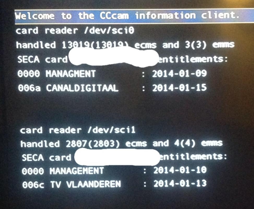

Gast Mimisiku Geplaatst: 15 november 2013 Geplaatst: 15 november 2013 Meneer geeft aan CCCam.cfg aanwezig (leeg). Dit klopt niet. CCCam dient een aantal instellingen te hebben. Als je wil kan ik je wel een standaard CCCam.cfg sturen. Ik heb beide kaarten: TVV en CDS..

Gast Mimisiku Geplaatst: 16 november 2013 Geplaatst: 16 november 2013 Dit zou CCCamInfo moeten geven.
