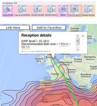

Alex1970 Geplaatst: 29 december 2013 Geplaatst: 29 december 2013 (aangepast) Welke zender pik je op op die frequentie dan?Maar de naburige satellieten op 31.5E resp. 28.8E zenden niet uit op die frequentie en al zeker niet met zo'n lage symbolrate.Kan je nog meer zenders ontvangen?Overzicht: http://nl.kingofsat.net/pos-30.5E.phpDe Pan-Arab Beam aldaar heeft wel een kleine overlapping van Nederland: 29 december 2013 aangepast door Alex1970 Dreambox DM920: 2x Triple tuner (2x DVB-S2X multistream + DVB-C/T2) OpenPLi 9 Xtrend ET10000: 1x DVB-S2, 2x DVB-C/T2, IPTV OpenPLi 9 VU+ Duo / Dreambox DM800 / TBS 5925 Channel Master 180cm offset: 39.0°E-37.6°W, Channel Master 120cm offset: 23.5°E-8°W SAB 97 schotel 45.1°E-60°E, 80cm vast: 28.2°E/23.5°E/19.2°E/13°E | DVB-T/DAB: VHFIII/UHF combi-antenne op zolder.
