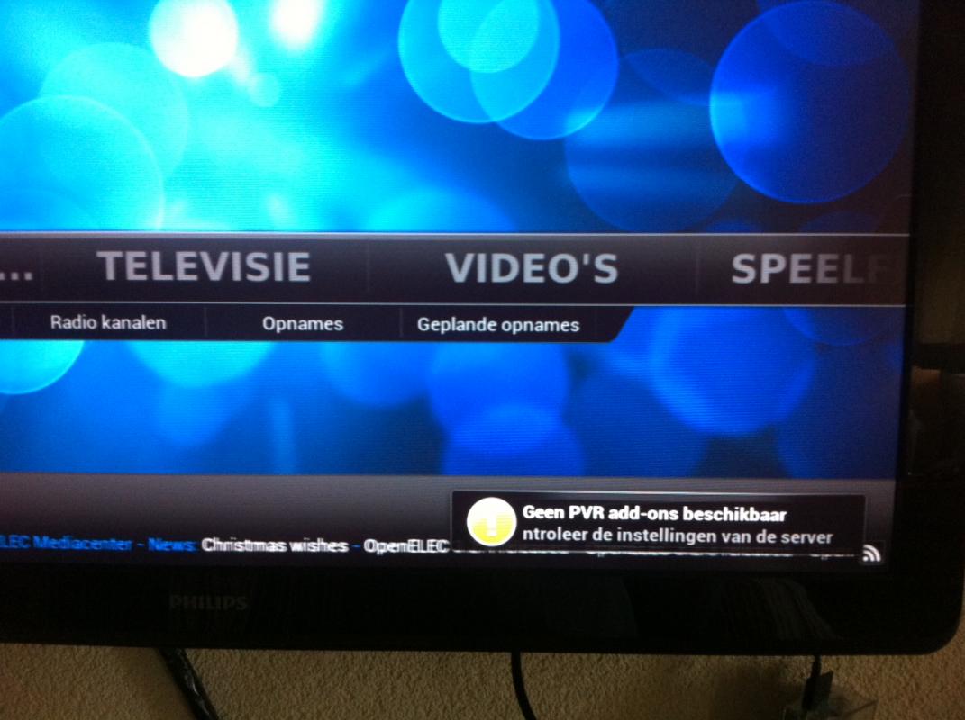

groeselt Geplaatst: 16 januari 2014 Auteur Geplaatst: 16 januari 2014 Nee, ik zie geen kanalen langskomen, hij geeft aan dat ie kanalen ophaald, maar doet niets. Heb al enkele versies van de plugin geprobeerd, via install via zip bestand.

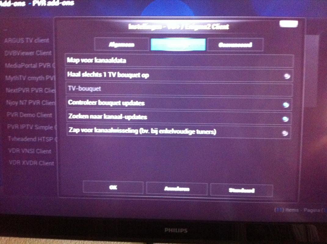

Neosphinx Geplaatst: 16 januari 2014 Geplaatst: 16 januari 2014 Toch een problem met de configuratie van de plugin dan. Kan je de settings posten? Vu+ Solo2 - Openvix 3.0.808 - OSCAM 1.20.r8625 Triax 78 met CD Triple LNB Minix Neo X7 - Minix Neo A2
Neosphinx Geplaatst: 17 januari 2014 Geplaatst: 17 januari 2014 Gewoon waar je je IP van de decoder enzo hebt ingevuld? Vu+ Solo2 - Openvix 3.0.808 - OSCAM 1.20.r8625 Triax 78 met CD Triple LNB Minix Neo X7 - Minix Neo A2

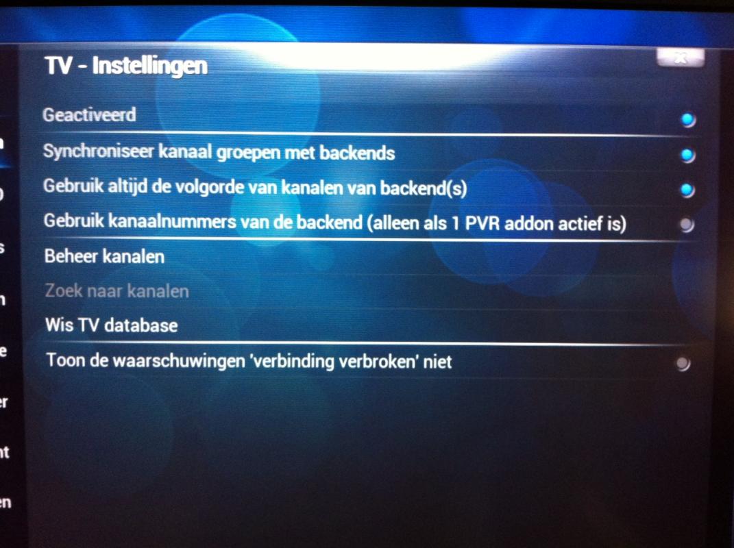

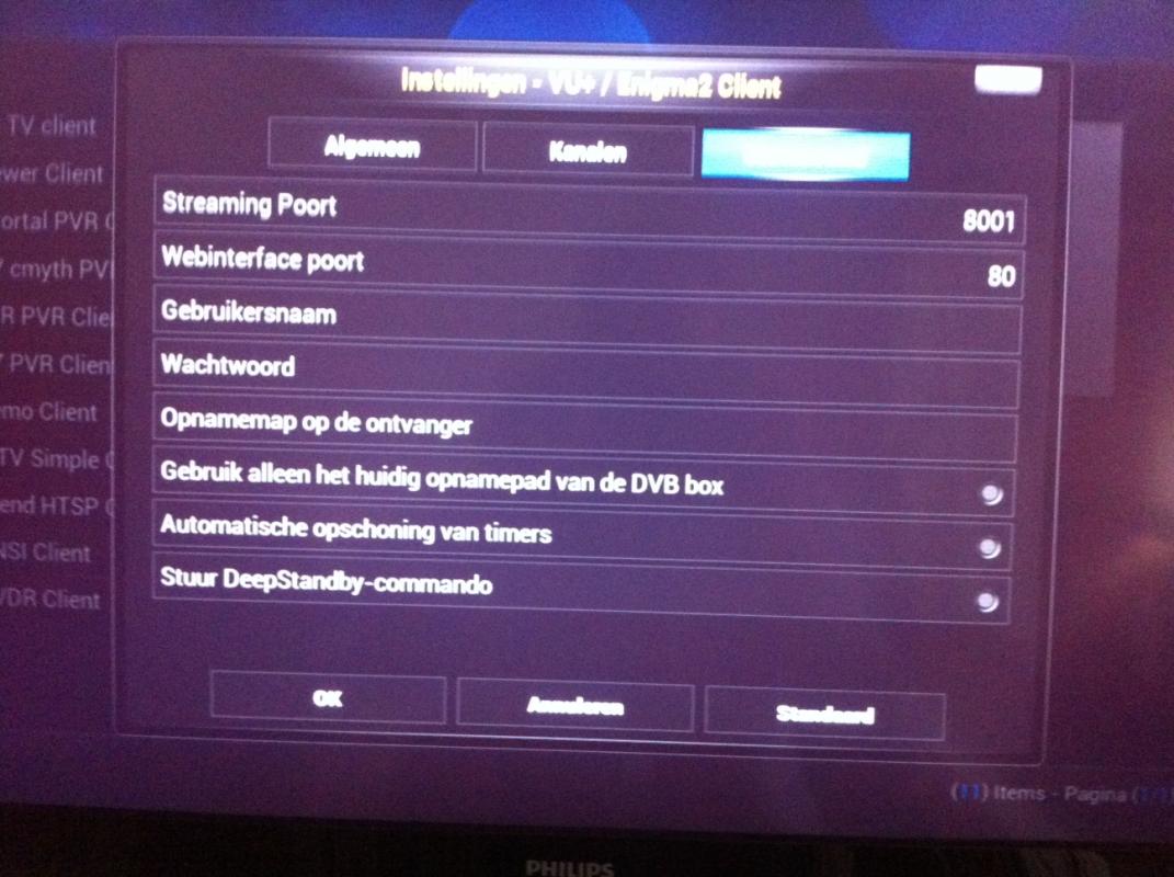

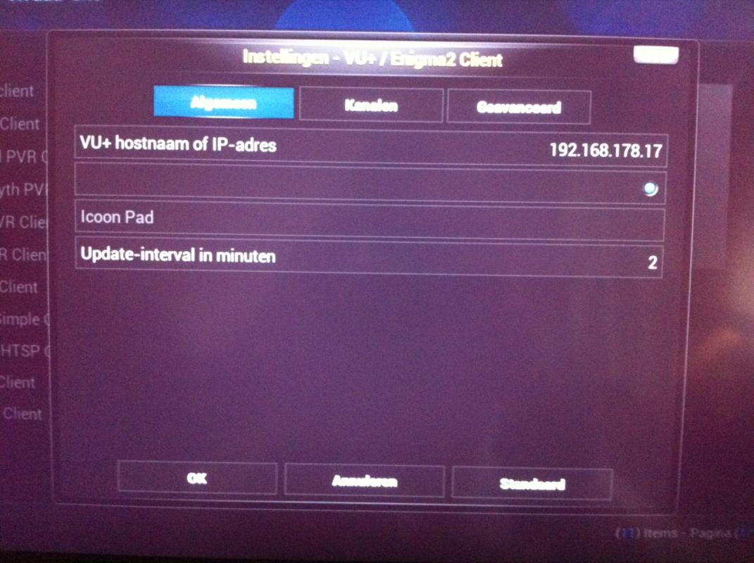

groeselt Geplaatst: 17 januari 2014 Auteur Geplaatst: 17 januari 2014 zie foto's gebruikersnaam en wachtwoord heb ik ook al geprobeerd, maar is niet nodig (root en dreambox)
Neosphinx Geplaatst: 17 januari 2014 Geplaatst: 17 januari 2014 Nee idd username en paswoord is niet nodig. En het IP adres is correct? Dat is het fixed adres dat je je dreambox hebt gegeven? Zit je pi ook in hetzelfde netwerk? Vu+ Solo2 - Openvix 3.0.808 - OSCAM 1.20.r8625 Triax 78 met CD Triple LNB Minix Neo X7 - Minix Neo A2
groeselt Geplaatst: 17 januari 2014 Auteur Geplaatst: 17 januari 2014 Ja, Want op de dreambox in de netwerkomgeving zie ik de rpi. Via pc kom ik ook in webcontrol dream, dus verbinding ligt het niet aan
Pdufrenne Geplaatst: 17 januari 2014 Geplaatst: 17 januari 2014 Daar gaat het dus fout. Je hebt de Dreambox Webcontrol draaien. De Vu+ plugin van XBMC maakt gebruik van de OpenWebif web interface. Je moet de Webcontrol dus uitschakelen en OpneWebif installeren.
