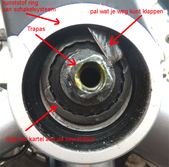

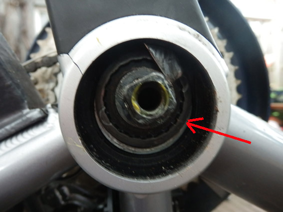

gerrit B Geplaatst: 18 januari 2014 Geplaatst: 18 januari 2014 Vanmorgen aan het fietsen en plots kon ik niet meer rond trappen. Dus even bij de fietsenmaker langs geweest en volgens hem lag het aan het schakelsysteem. Ik heb dus een Koga Miyata Distance en die is voorzien van een Shimano Nexave SPCM 3 schakelsysteem dit schakel t(schakelde) zeer licht en heeft altijd prima gewerkt tot vanmorgen dus. Volgens de fietsenmaker ook een prachtig systeem maar er zijn volgens hem geen onderdelen meer bij te krijgen. Dus dan heb je een mooie dure fiets van een paar jaar oud die je niet meer kunt gebruiken en het ombouwen met een schakelsysteem wat dan wel weer werkt koste naar schatting zo'n 250 euro . Vandaar dat ik al een poging heb gedaan om dit schakelsysteem van de fiets af te halen. alle kabels los gemaakt en hij zit nu ook geheel los maar alleen een ring houd alles nog bij elkaar deze dus. de trapper heb ik al losgemaakt maar het kunststof van het schakelsysteem blijft achter deze ring zitten. hier een detail van de ring. Wat ik ook probeer, deze ring blijft vast zitten zodat ik het systeem niet van de as kan schuiven om deze eens goed te bekijken evt. schoon te maken en weer aan de praat te krijgen. Iemand een idee hoe ik deze los kan krijgen of weet een artikel te vinden waarin dit omschreven is? Ik vindt nl. alleen een filmpje over hoe je hem af moet stellen en een globale afbeelding met wat onderdelen voor dit systeem maar verder niet. suc6 Gerrit zondag? nee dan kan ik niet dan ben ik vissen
gerrit B Geplaatst: 18 januari 2014 Auteur Geplaatst: 18 januari 2014 Heb ik al naar gekeken want ik zag die inkepingen ook op de foto (waren me in het echt niet opgevallen) en ben weer terug gegaan om te kijken wat dat is maar die zijn echt minimaal. Ga je er met je vinger overheen dan kun je nauwelijks een randje oid. voelen dus daar kun je ook niet wat inzetten of zo. Verder ziet die kartelrand er uit alsof er iets langs moet lopen, maar de pal die je weg kunt klappen loopt juist aan de buitenkant. suc6 Gerrit zondag? nee dan kan ik niet dan ben ik vissen
Duracell Geplaatst: 18 januari 2014 Geplaatst: 18 januari 2014 Volgens mij moet je een speciale sleutel met kartels van Shimano gebruiken, los tikken zou ik niet doen beschadig je vaak meer dan goed is Triax 88 met 4 x Inverto Black Ultra lnb's. Vu+Solo 4K OPEN ATV 6.0 Samsung 48JU7000 Harmony Elite
Johan45 Geplaatst: 18 januari 2014 Geplaatst: 18 januari 2014 Als ik zo de foto's bekijk dan is de ring met kartels aan de binnenkant niet meer centraal in het midden. De ring of wat het ook is die je onder de ring ziet ligt zo te zien wel in het midden, oorzaak is waarschijnlijk een defect lager. Overigens verwacht ik dat het complete versnelling mechaniek in het frame wordt geperst. Omgekeerd, bij defect wordt het mechaniek ernaar mijn mening uit geperst en vervangen door nieuw. Repareren van het mechaniek zal zeker geen optie zijn geweest vanwege de (hoge) arbeidsloon kosten. Overigens heb ik totaal geen verstand van dit systeem, maar banden plakken lukt me wel ... Vult u rustig aan !!!
gerrit B Geplaatst: 18 januari 2014 Auteur Geplaatst: 18 januari 2014 (aangepast) Dat hij niet in het midden zit komt door de stand van waaruit ik de foto heb gemaakt, de as zit precies in het midden van de ring met kartels. Het plastic er omheen niet omdat ik die al los heb gemaakt en die kun je heen en weer bewegen. @Duracell Je brengt me op een idee, want ik heb ooit een set fiets gereedschap gekocht en volgens mij zat daar zo'n gekke sleutel met kartels in. Eens kijken of ik die set nog ergens terig kan vinden en of dat inderdaad past. suc6 Gerrit 18 januari 2014 aangepast door gerrit B zondag? nee dan kan ik niet dan ben ik vissen

gerrit B Geplaatst: 18 januari 2014 Auteur Geplaatst: 18 januari 2014 Volgens mij als je goed kijkt dan zijn de ribbels die je ziet geen schroefdraad, tenminste het lijkt alsof ze gewoon rond lopen. Maar ga daar eens even verder op zoeken want dit zou hier in Nederland al niet meer leverbaar zijn. suc6 Gerrit zondag? nee dan kan ik niet dan ben ik vissen
gerrit B Geplaatst: 18 januari 2014 Auteur Geplaatst: 18 januari 2014 Ik ben al aan het zoeken geweest en het is volgens mij een soort dop zoiets dus http://www.uploadarchief.net/files/download/trapas-tool.jpg en die moet ik ergens in een complete set hebben liggen, maar ja waar???? suc6 Gerrit zondag? nee dan kan ik niet dan ben ik vissen
