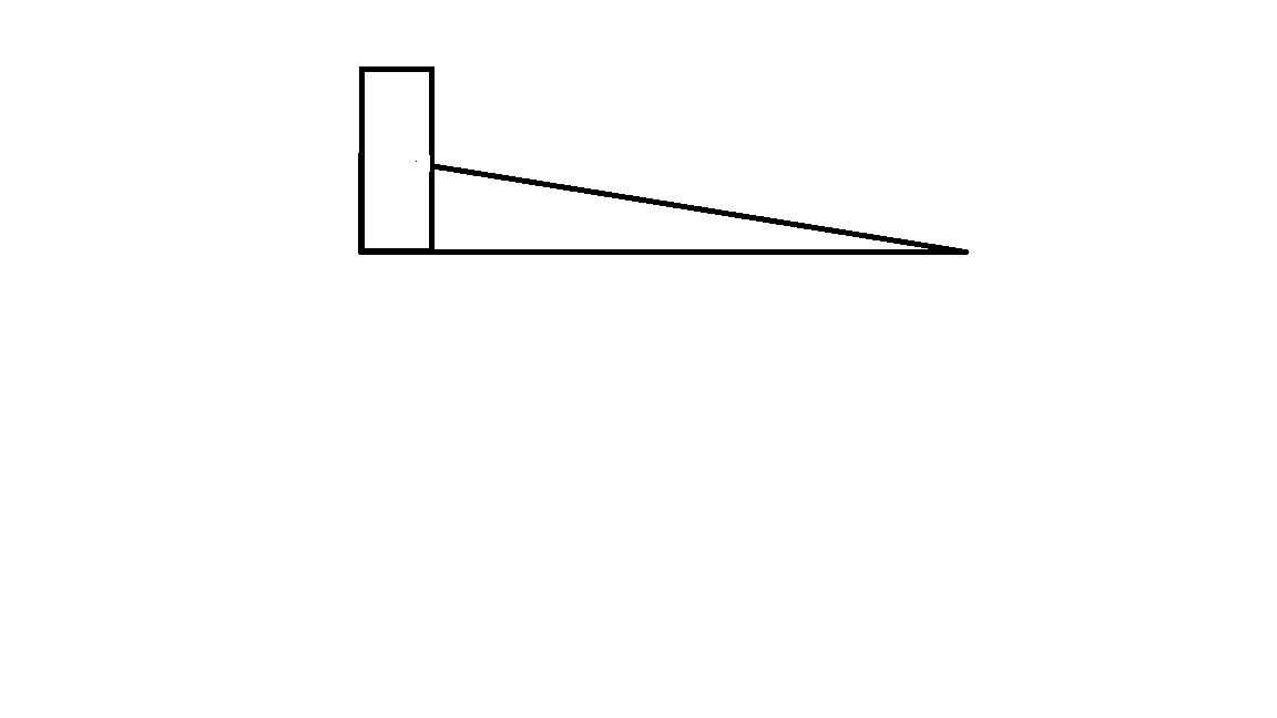

Gast catw Geplaatst: 6 april 2014 Geplaatst: 6 april 2014 (aangepast) Het afschot voor hemelwater is meestal 0,5cm tot maximaal 1 cm per meter. Meet van de eerste wielen van de kast, de hoogste, tot de laatste wielen het hoogteverschil. Maak een afgeschuinde plaat van 1 meter lang, plank of iets dergelijks waarvan het dikste stuk het hoogte verschil is. Schroef, lijm er een balkje aan bij het dikste gedeelte, is het klaar dan leg je het neer op de plek waar je de kast wilt hebben. Rij de kast er heen en op het plankje tot deze, met beleid, tegen de opstaande kant aan komt. Op deze wijze heb je de kast op de plaats, tegels stenen verzakken niet onder het gewicht van een enkele wiel en je zal er lang plezier van hebben. 6 april 2014 aangepast door catw

Busje komt zo Geplaatst: 7 april 2014 Auteur Geplaatst: 7 april 2014 (aangepast) @ TheParasol: Ik ga googelen. @ Catw: dat zou kunnen werken, maar dan moet ik de kast wel kunnen blokkeren anders rijdt hij er ook weer vanaf, denk ik. Bovendien vind ik het niet zo mooi om een plaat hout onder de kat te zien liggen. @ Johan45: Ja, dat zou wel eens de oplossing kunnen zijn, maar dan moet ik nog even bekijken hoe ik dat oplos met de deuren aan de voorkant (zodat de steunen niet in de weg zitten). @ Gratje65: Die heb ik voor mijn caravan, maar die zijn te hoog. In ieder geval weer allemaal bedankt voor het meedenken. Ik ga de bodemplaat deze week eens neerzetten om te kijken wat de hoogteverschillen per wiel zijn (ik heb de bestaande kast gedemonteerd en ik ga hem binnenkort opnieuw opbouwen). 7 april 2014 aangepast door Busje komt zo .
