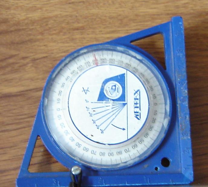

trust Geplaatst: 11 mei 2014 Geplaatst: 11 mei 2014 Het is beter op de lange duur om een andere motor aan te schaffen. Ik heb ook toestanden gehad met de sg2100 omdat de binnenkant van de bevestigingsbeugels gaat doorbuigen wat niet meer goed te krijgen is. Bij overmatig vast draaien kun je elke bevestiging krom laten trekken maar daardoor is de motor zeker niet onbruikbaar meer . Een kwestie van de motor elevatie bijstellen , grofweg gebruik ik de markeringen op de motorbeugel maar daarna met een simpele elevatie meter . Een kromme beugel is na demontage met een hamer op een harde ondergrond , prima weer in vorm te krijgen . Het verschil tussen theorie en praktijk is mijn uitdaging . Octagon SF8008 4K Edision Primo IP S2 Dr.HD F16 1.8 m ChannelMaster Offset in tuin 53º E - 45º W Jaeger SMR 1224 Usals met 5 Lnb wisselaar 2x Ka - Ku - C band Lin / Circ 1.2 m Echostar Offset aan schuur 53º E 34.5 W Twoteck Twinrotor met 3 Lnb wisselaar Ku - Ku low - Ka
